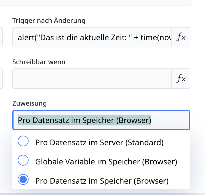

Achtung: Diese Funktion funktioniert nicht, wenn sie mittels "nach Änderung" im Browser getriggert wird! Sie funktioniert nur bei einem Aufruf mit einem Button.
- CEO
- RElaxit
- vor 11 Monaten
- Gemeldet - anzeigen
Moin. Wenn Du die Zuweisung beim Trigger auf "Pro Datensatz im Speicher" änderst, wird auch der "Trigger nach Änderung" ausgeführt 😀 (siehe Screenshot). Gruß, Kai
- pma_mgmt
- vor 11 Monaten
Das ist ein wichtiger und sinnvoller Hinweis. Danke dafür
In einem Zusammenhang, in dem ich es nicht pro Datensatz benötige, sondern als Globale Variable im Speicher funktioniert es leider nicht.
