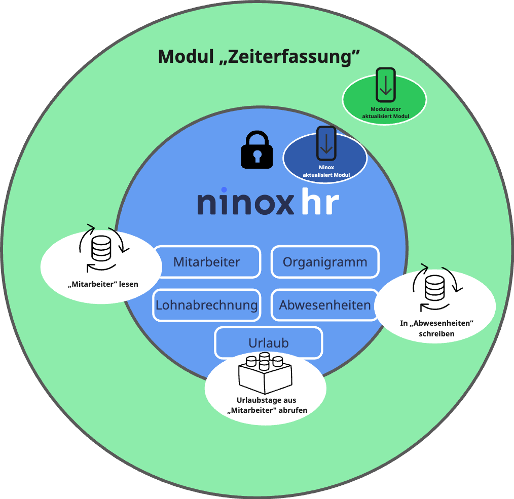

Stellen Sie sich Module wie die Schichten einer Zwiebel vor. Ein Kerngeschäftsmodul (z. B. „HR“) befindet sich im Zentrum, während ergänzende Module (z. B. „Zeiterfassung“) es umgeben. Wenn „Zeiterfassung“ nur Stunden benötigt, sollten Sie es separat halten; wenn die Lohnabrechnung oder Abwesenheitsplanung tiefergehende, gemeinsam genutzte Daten erfordert, sollten Sie diese Tabellen in „HR“ belassen. Der Punkt ist, dass Daten dorthin fließen, wo sie benötigt werden – und nicht weiter.
