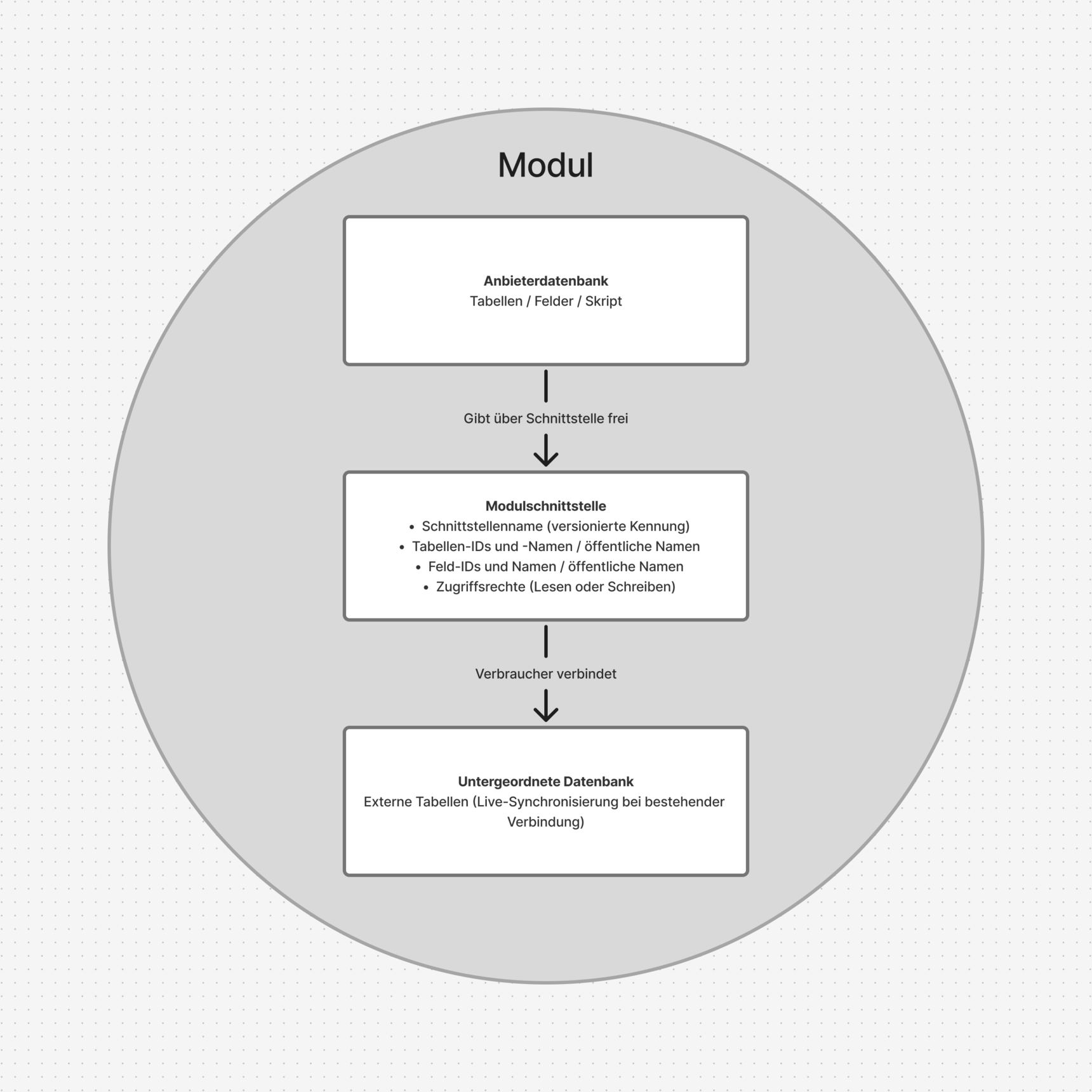

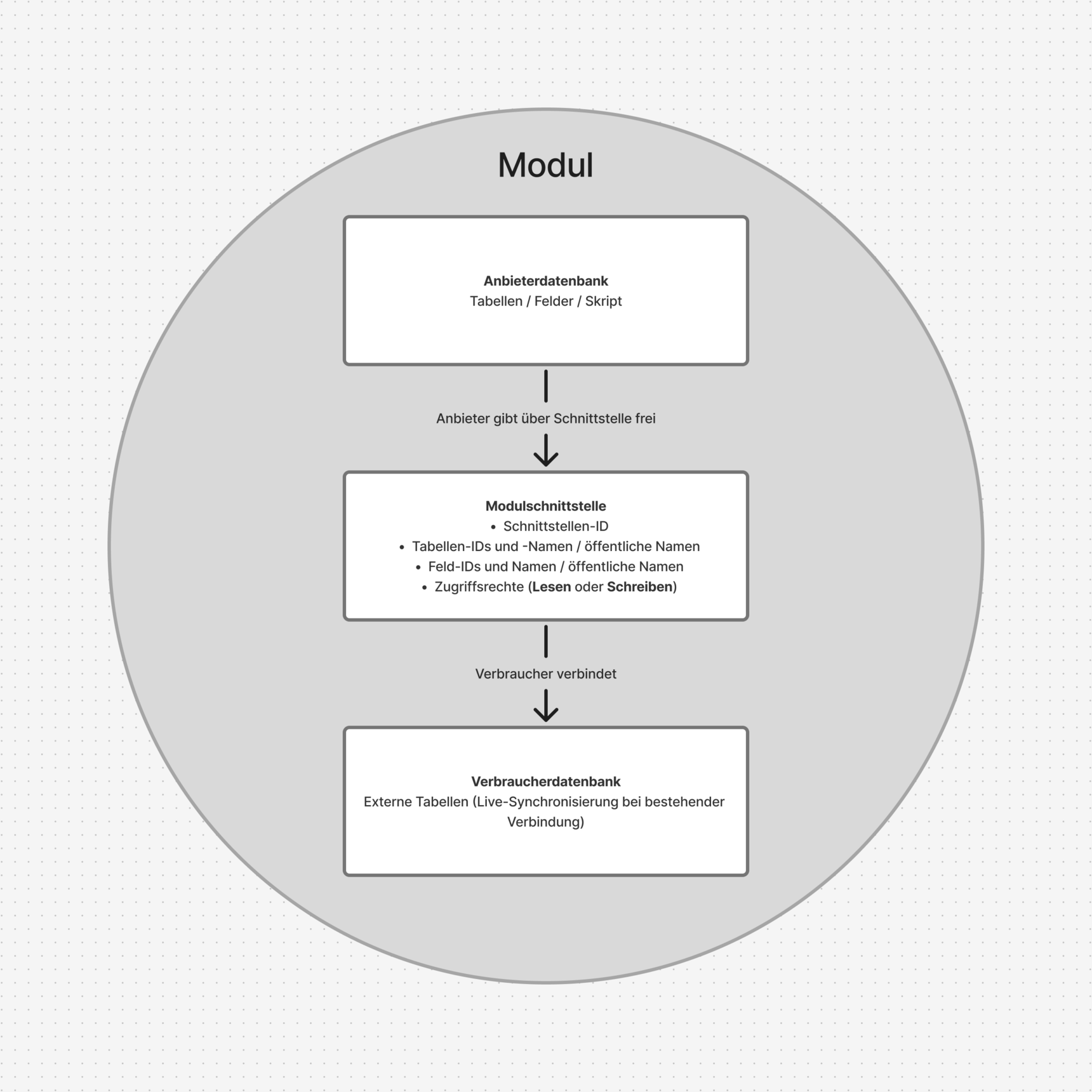

Visuelle Hilfe – Aufbau eines Moduls
Dieses Diagramm zeigt, wie die 3 Teile eines Moduls derzeit zusammenwirken:
  • Anbieterdatenbank: Hier befinden sich Ihre Tabellen, Felder und Skripte. Alles, was Sie hier freigeben, wird über die Schnittstelle ausgegeben. Sie behalten immer Schreibrechte.
  • Modulschnittstelle: Die Liste der Tabellen und Felder, die Sie freigegeben haben, mit ihren internen Namen, den Namen, die Ihre Verbraucherinnen sehen, und der Zugriffsebene jedes Elements.
  • Verbraucherdatenbank: Was Ihre Endnutzerinnen installieren. Ninox erstellt hier externe Tabellen, die Ihre freigegebenen Daten spiegeln und während der Verbindung synchronisiert bleiben. Sie entscheiden, ob Endnutzer in diese Tabellen zurückschreiben können.

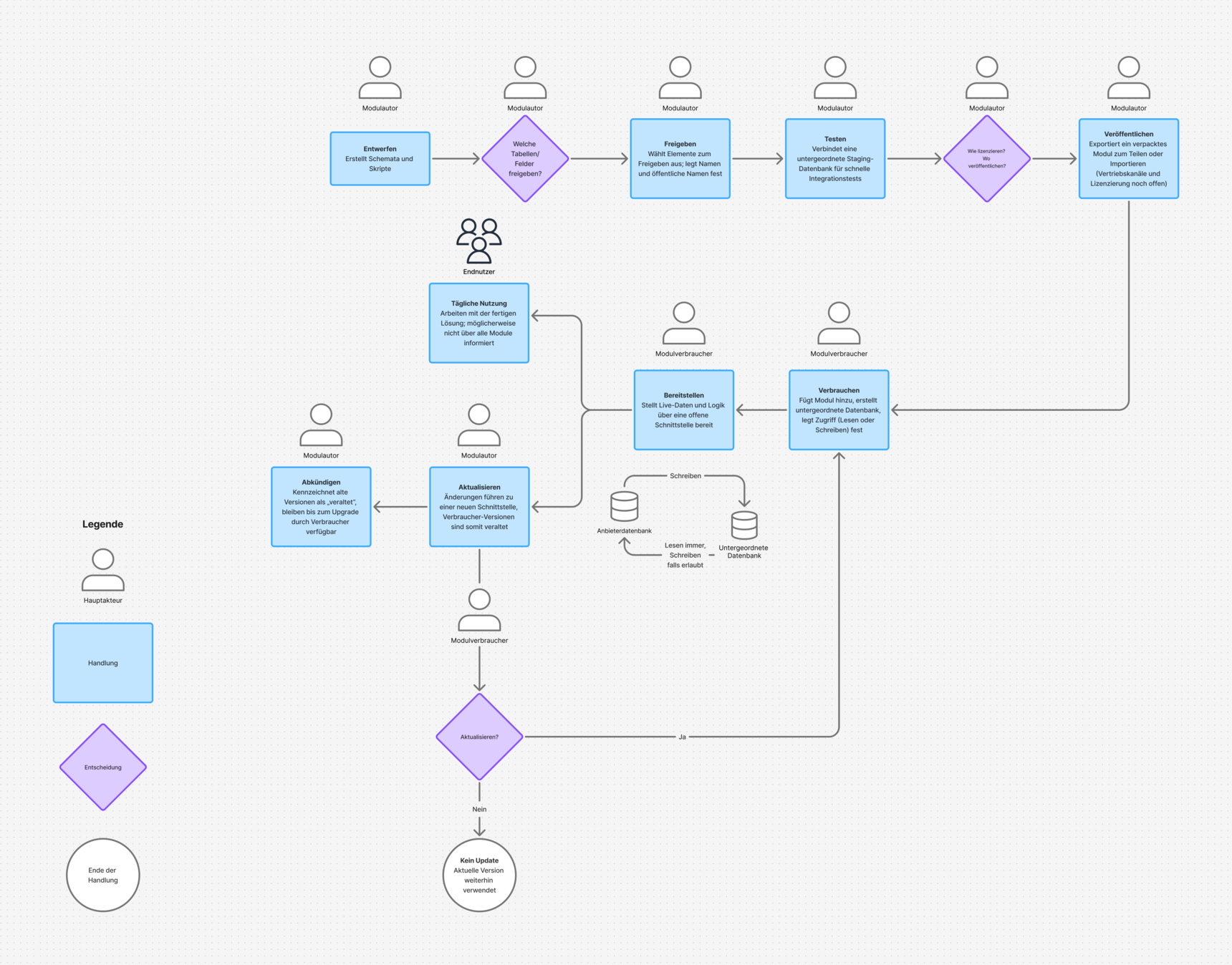

4. Lebenszyklus eines Moduls
Das Diagramm zeigt den idealen End-to-End-Prozess eines Moduls: Entwerfen → Freigeben → Testen → Veröffentlichen → Verbrauchen/Bereitstellen → Aktualisieren/Abkündigen.
Im Folgenden finden Sie einen Überblick über die einzelnen Phasen mit Hinweisen dazu, was Sie derzeit in der Beta-Version tun können und was noch nicht verfügbar ist.
  1. Entwerfen – heute verfügbar
    Erstellen Sie Ihr Schema, Ihre Skripte und Ihre Geschäftslogik in einer normalen Ninox-Datenbank. Betrachten Sie dies als Blaupause für Ihr zukünftiges Modul.
  2. Freigeben – heute verfügbar (mit Einschränkungen)
    Öffnen Sie die Moduleinstellungen > Öffentliche Felder konfigurieren und wählen Sie aus, welche Tabellen und Datenfelder Sie freigegeben wollen. In der aktuellen Beta-Version können nur Datenfelder freigegeben werden. Beziehungs-, Formel-, Bild- und dynamische (Mehrfach-)Auswahlfelder sind in dieser Beta-Version nicht verfügbar.
  3. Testen – nicht verfügbar
    Automatisierte Integrationstests, die Ihre freigegebene Schnittstelle vor der Veröffentlichung überprüfen, sind in der Beta-Version noch nicht verfügbar. Erstellen Sie vorerst eine temporäre Verbraucherdatenbank und testen Sie manuell.
  4. Verbrauchen und Bereitstellen – heute verfügbar
    • Verbrauchen: Fügen Sie das Modul einem anderen Arbeitsbereich hinzu. Ninox erstellt externe Tabellen, die synchronisiert bleiben.
    • Bereitstellen: Sobald ein Verbraucher eine Verbindung herstellt, liefert Ihre Anbieterdatenbank Live-Daten (und akzeptiert Schreibvorgänge, wenn Sie diese Berechtigung erteilt haben) über die freigegebene Schnittstelle.
  5. Aktualisieren (heute verfügbar – mit Einschränkungen) und Abkündigen (nicht verfügbar)
Umbenennen der Schnittstellen-ID sowie Aktualisieren, Verschieben oder Löschen freigegebener Tabellen und Felder erstellt eine neue Schnittstelle, die Verbraucherinnen aktualisieren können, wenn sie bereit sind. Um ein Modul abzukündigen (einzustellen), markieren Sie alte Versionen als veraltet und weisen Sie Verbraucher auf das Update hin.
  • Aktualisieren: Modularität v2 unterstützt noch keine Updates Ihrer eigenen Module. Verwenden Sie in der Zwischenzeit den Update-Manager oder teilen Sie eine aktualisierte Datenbank zum Importieren.
  • Abkündigen: Es gibt bisher keinen formellen Ablauf für die Abkündigung. Sie können Versionen nicht als veraltet markieren oder Verbraucherinnen innerhalb von Ninox zur Aktualisierung auffordern. Kommunizieren Sie vorerst direkt mit den Verbrauchern und stellen Sie ihnen manuelle Anweisungen für die Umstellung auf neuere Versionen bereit.
