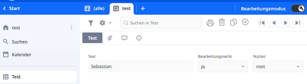

ich versuche die Schreibrechte einer Tabelle über ein Ja/Nein-Feld und dem angemeldeten User zu steuern. Eine kleine Benutzer-Rechte-Verwaltung sozusagen.
 Ich versuche es mit dem code:
let u := user();
let me := first(select Test where Nutzer = u);
me.Bearbeitungsrecht = true
Ich fummel da seit gestern dran rum, bekomme es aber nicht hin.
Hat jemand ne Idee was ich falsch mache?

    Hallo Sebastian. Als Singleuser kann ich nicht für verschiedene user testen. Aber, das Problem könnte daran liegen, dass user() nicht den Namen des Users wiedergibt, sondern so etwas wie eine Passphrase. Das kannst du nachprüfen, indem du raw(user()) oder debugValueInfo(user()) eingibst. D.h. dass wahrscheinlich deine Vergleiche nicht greifen und demzufolge immer false als Ergebnis herauskommt. Vielleicht nutzt du besser userName(). Eine kleine Beispieldatei lege ich dir anbei. Die Rechteverwaltung ist eine Page. In das Auswahlfeld müssen zwingend in meinem Beispiel die Usernamen eingegtragen werden. Außerdem mußt du beim Auslesen des Auswahlfelds text(Auswahlfeld) verwenden. Schau mal ob es dir weiter hilft. Mirko
