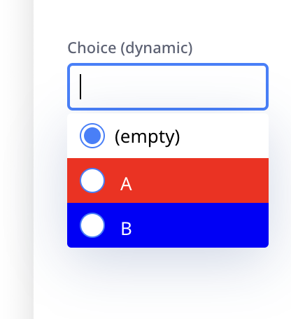

    Hi . Gibt es schon Codebeispiele für die Möglichkeit der Verwendung von dynamischen Auswahlfeldern mit JSON? Mit folgendem funktioniert es nicht. Mirko
    let myValues := [{
    myValues
    oder
    let myValues := [{
    formatJSON(myValues)
      • Senior QA
      • Rajan_Chaudhary
      Es ist auch möglich, eine Liste/ein Array von JSON mit obligatorischen und optionalen Eigenschaften bereitzustellen, wie zum Beispiel:
      obligatorisch:
      caption: Zeichenfolge, Text, der in der Benutzeroberfläche angezeigt wird
      optional:
      Symbol: Symbol | Zeichenfolge
      Farbe: Farbe | Zeichenfolge, Hintergrundfarbe
      textColor: Farbe | Zeichenfolge, Textfarbe: Farbe | Zeichenfolge, Textfarbe
      z.B.
      [{ id: 1, caption: "A", color: "red" }, { id: 2, caption: "B", color: "blue" }]
      Oben muss JSON im Abschnitt „Dynamische Werte“ der Auswahl (dynamisch) oder der dynamischen Multiple-Choice-Funktion hinzugefügt werden
      Danke. So funktioniert es.
