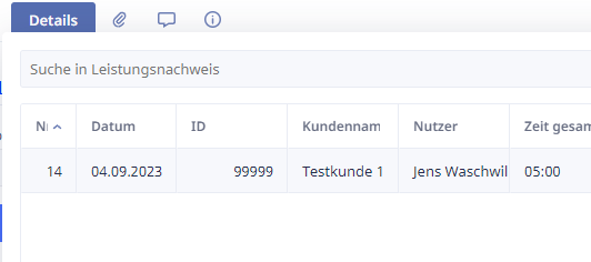

      Ah, der Button ist in der Untertabelle, bzw. Formular. Das ist was anderes. Dann funktioniert das let xID := this nicht, sondern Du musst den Namen der Beziehung zur Parent-Tabelle verwenden, in Deinem Fall also "Leistungsnachweis". Mit...
      let result := dialog("Neuen Detail-Datensatz anlegen...", "Möchten Sie jetzt einen NEUEN Datensatz anlegen?", ["Ja bitte", "Nein danke"]);
      if result = "Ja bitte" then
          let xID := Leistungsnachweis;
          let c := (create Details);
          c.(Leistungsnachweis = xID);
          c.(Datum := today());
          popupRecord(c)
      wird dann ein neuer Datensatz angelegt (in dem Fall gleich mit dem heutigen Datum) und es sollte dann nach dem "popup.." etwa so ausschauen...
