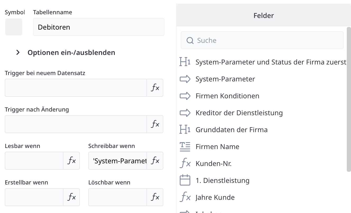

    Zum 2.Screenshot :
    In der Tabelle Kreditioren hast du bei Einstellungen bei "schreibar wenn" dein Skript aus dem Screenshot stehen?
    Hier gilt das Skript JE Datensatz in dieser Tabelle, nicht für die Tabelle allgemein.
    (Global für die gesamte Tabelle gibt es meines Wissens keine Möglichkeit)
    Das bedeutet für deine Struktur: bei JEDEM Datensatz muss die Verknüpfung zur Tabelle 'System-Steuerung' zum passenden Datensatz dort gesetzt sein.
    Noch ein Hinweis zu "wenn das ja/nein-Feld nicht mit "ja" ausgewählt wurde" :
    Hier ist zu beachten, dass ein ja/nein-Feld auch den Zustand "noch nicht ausgewählt" haben kann, bevor das erste Mal eine Auswahl gemacht wurde.
    Schreibe die Abfrage besser so:
    'System-Steuerung'. 'Kreditor Debitor Inhaber schutzen?' != true

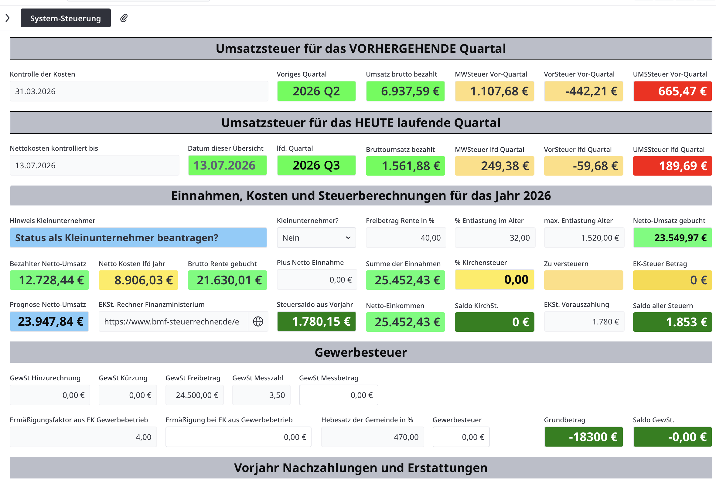

    Ich vermute, dass Ninox zu viel Zeit benötigt, um die Programmänderung inklusive der iCloud-Anpassung zu verarbeiten. Mal zur Erklärung, warum ich jedes Jahr eine neue "Systemdatei" anlege im Anhang ein Bildausschnitt.
