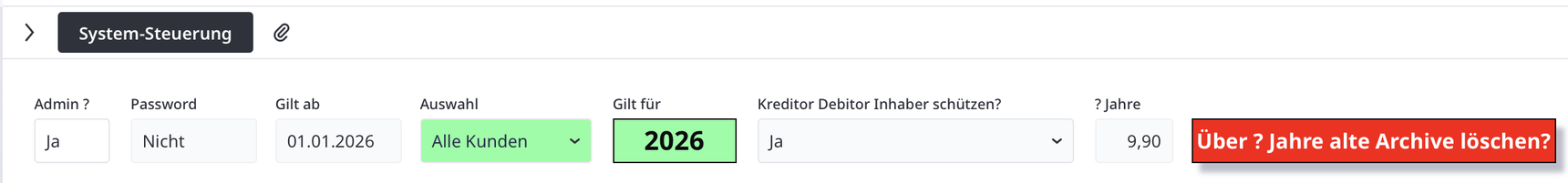

 In meinen jährlichen Systemsteuerungen gibt es das ja/nein-Feld, ob die Tabellen Debitor-Kreditor-Inhaber vor Überschreiben geschützt werden sollen.

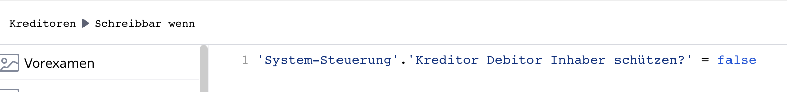

am Beispiel der Kreditoren setze ich die Bedingung, dass nur dann geändert werden darf, wenn das ja/nein-Feld nicht mit "ja" ausgewählt wurde.
Nur so wird die Tabelle nicht geschützt??? Was mache ich da falsch?
Könnte es vielleicht daran liegen, dass ich für jedes Jahr eine neue Systemdatei erzeuge, in der ich die im entsprechenden Geschäftsjahr die Übersichten der Kosten, Rechnungen usw aufliste.?

    Zum 2.Screenshot :
    In der Tabelle Kreditioren hast du bei Einstellungen bei "schreibar wenn" dein Skript aus dem Screenshot stehen?
    Hier gilt das Skript JE Datensatz in dieser Tabelle, nicht für die Tabelle allgemein.
    (Global für die gesamte Tabelle gibt es meines Wissens keine Möglichkeit)
    Das bedeutet für deine Struktur: bei JEDEM Datensatz muss die Verknüpfung zur Tabelle 'System-Steuerung' zum passenden Datensatz dort gesetzt sein.
    Noch ein Hinweis zu "wenn das ja/nein-Feld nicht mit "ja" ausgewählt wurde" :
    Hier ist zu beachten, dass ein ja/nein-Feld auch den Zustand "noch nicht ausgewählt" haben kann, bevor das erste Mal eine Auswahl gemacht wurde.
    Schreibe die Abfrage besser so:
    'System-Steuerung'. 'Kreditor Debitor Inhaber schutzen?' != true

    Hallo Ronald,
    ich erzeuge tatsächlich für jedes Jahr eine neue Systemdatei, in der die MWst. die Krankenkassenbeiträge usw. integriert sind, die sich jedes Jahr ändern können und ich liste dort auch die im jeweiligen Jahr getätigten Umsätze, Kosten usw auf, um einen Überblick zu bekommen und dort auch die im Jahr anfallenden Steuern anzuzeigen.
    Mein script hat bisher die ganze Zeit funktioniert... ich habe es heute wieder verändert zu
    .... := "nein"
    und jetzt funktioniert es wieder.
    Ich kann keinen einzigen Datensatz in den Tabellen Kreditor, Debitor usw verändern, wenn das Feld mit der Schutzfunktionsabfrage auf "ja" steht - wenn es auf "nein" steht, kann ich wieder jeden beliebigen Datensatz dort wieder ändern.
    Ich vermute, dass Ninox zu viel Zeit benötigt, um die Programmänderung inklusive der iCloud-Anpassung zu verarbeiten. Mal zur Erklärung, warum ich jedes Jahr eine neue "Systemdatei" anlege im Anhang ein Bildausschnitt.
