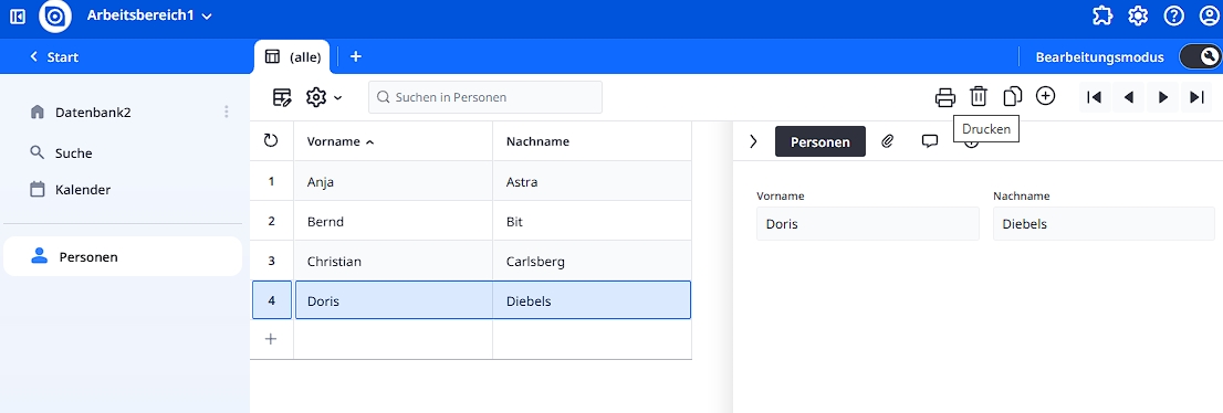

Mein ganz simpler Aufbau:
- neue Datenbank mit einer Tabelle "Personen"
- in der Tabelle "Personen" lediglich zwei Felder: "Vorname" und "Nachname"
- fünf Datensätze

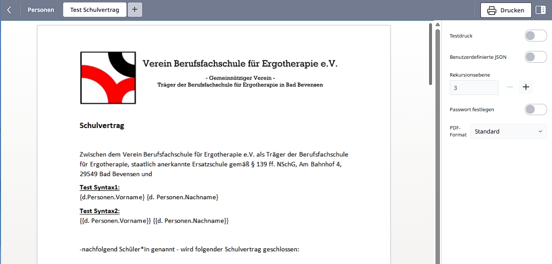

- Wordvorlage in der die beiden Felder mit den Variablen:
          {d.Personen.Vorname} und {d.Personen.Nachname}
enthalten sind.

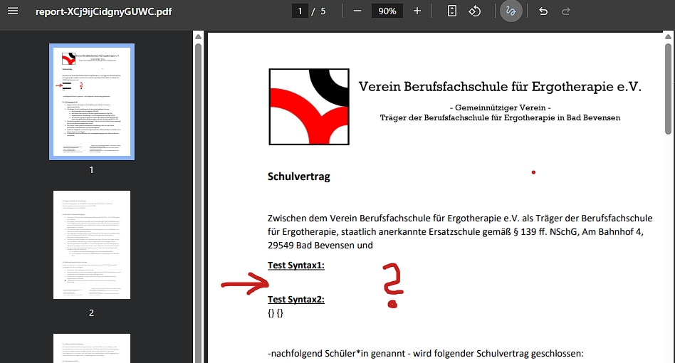

- Im per Druck erzeugten pdf sind die beiden Felder leer!?
Habe ich hier irgendetwas komplett übersehen?
Im Anhang sind drei Screenshots:
- der Arbeitsbereich
- Sicht im Bereich Druck
- das erzeugte pdf-Dokument

    Moin ,
    die Felder im Drucklayout beziehen sich auf die Tabelle in der das Layout liegt.
    In deinem Fall also PERSONEN.
    Damit musst du deswegen nur {d.Vorname} in der Wordvorlage verwenden.
      • Peter_Palm
      • vor 7 Monaten
       👍👍👍 super, das funktioniert - vielen Dank
