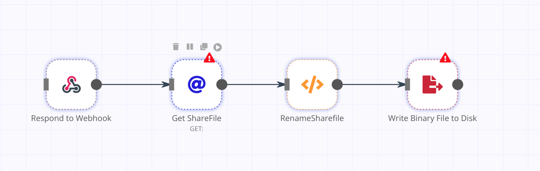

    Es kann mit einem permanent lokal auf dem Rechner laufenden Drittprogramm wie n8n funktionieren. n8n gibt es auch als Mac/Windows-App, welche lokal betrieben werden kann.
    Mit einem n8n Webhook könnte man sowas bauen.
    Der Flow könnte wie folgt aussehen:
    Anbei eine Beispiel DB.
    Wenn du n8n auf deinem Rechner installierst, findest du in der DB in der Tabelle 'NinoxDaten' im Reiter 'n8n' in der Untertabelle 'Webhooks' eine Anleitung sowie den zugehörigen n8n-Flow zum importieren in die n8n-App.
    Du löst den Webhook aus der Tabelle 'Files' aus, welche als zentrale FileTabelle in der DB fungiert. Den Dateipfad, wohin das File lokal gespeichert werden soll kannst du dort auch angeben. Nebenbei ist noch eine CSS-Anpassung integriert und BeispielTabellen für die zentrale Filenutzung. Ist eine StandardDB, aus der ich Applikationen baue.
