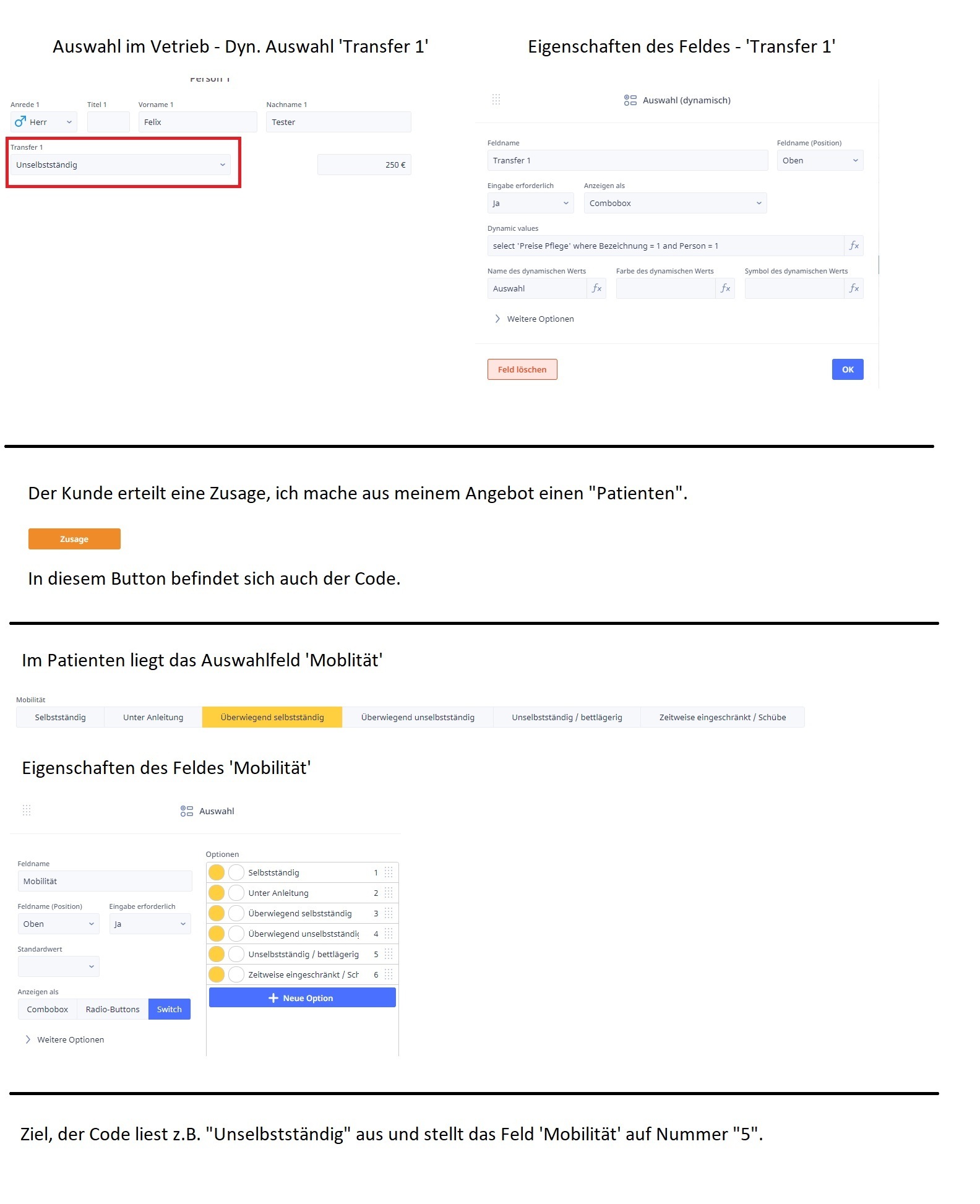

    Es gibt die Tabelle "Vertrieb", hier greift man auf die dyn. Auswahlfelder zu, wodurch sich ein Textfeld generiert z.B. 'Transfer 1' = "Selbstständig".
    Der Code oben befindet sich in einem Button. Klicke ich den Button wird ein "Patient" erstellt. In diesem Patienten liegt ein einfaches Auswahlfeld namens 'Mobilität'. Kurz gesagt geht es um eine Art autofill einiger Felder, welche man bereits kennt.
    Um bei dem Beispiel zu bleiben, "Selbstständig" in Vertrieb soll im Patienten für 'Mobilität' = 1 sorgen.

     hat leider nicht funktioniert, ich habe auch mal parallel getestet, ob es am Auslesen des dyn. Feldes liegt. Ich habe hier nämlich eine falsche Info gegeben, die dyn. Auswahl erzeugt nämlich kein Text im separaten Textfeld, sondern man liest das dyn. Auswahlfeld selbst aus, der Hinweis nur vorab, sorry! Mit einem normalen Textfeld ("Unselbstständig") hat es jedoch ebenfalls nicht funktioniert.
    Ich füge mal ein Bild an, um den Prozess zu verdeutlichen.

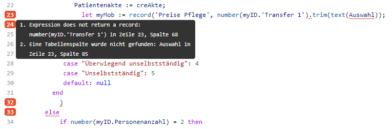

    Es kam leider die folgende Meldung, ich habe ein bisschen herumgespielt, konnte es jedoch nicht beheben.

       Vielleicht liegt es an der fehlenden Klammer vor dem Punkt:
      let myMob := record('Preise Pflege', number(myID.'Transfer 1')).trim(text(Auswahl));

       Ich stimme Dir zu 100% zu, es war nur leider nicht meine Entscheidung. Es lag wirklich an der Klammer, nun funktioniert es. Herzlichen Dank!!! :)
