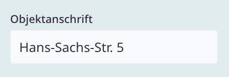

Da wir 2 verschiedene Felder für Straße und Hausnummer haben, bekommen wir leider oft doppelte Leerzeichen zwischen dem letzten Zeichen der Straße und der Hausnummer. Dies sieht dann im Carbone Export nicht sehr professionell aus und muss manuell geändert werden.
Zusätzlich sieht man den Fehler in dem Ninox Textfeld (wo ich Straße und Hausnummer bereits zusammengeführt habe) nicht.
