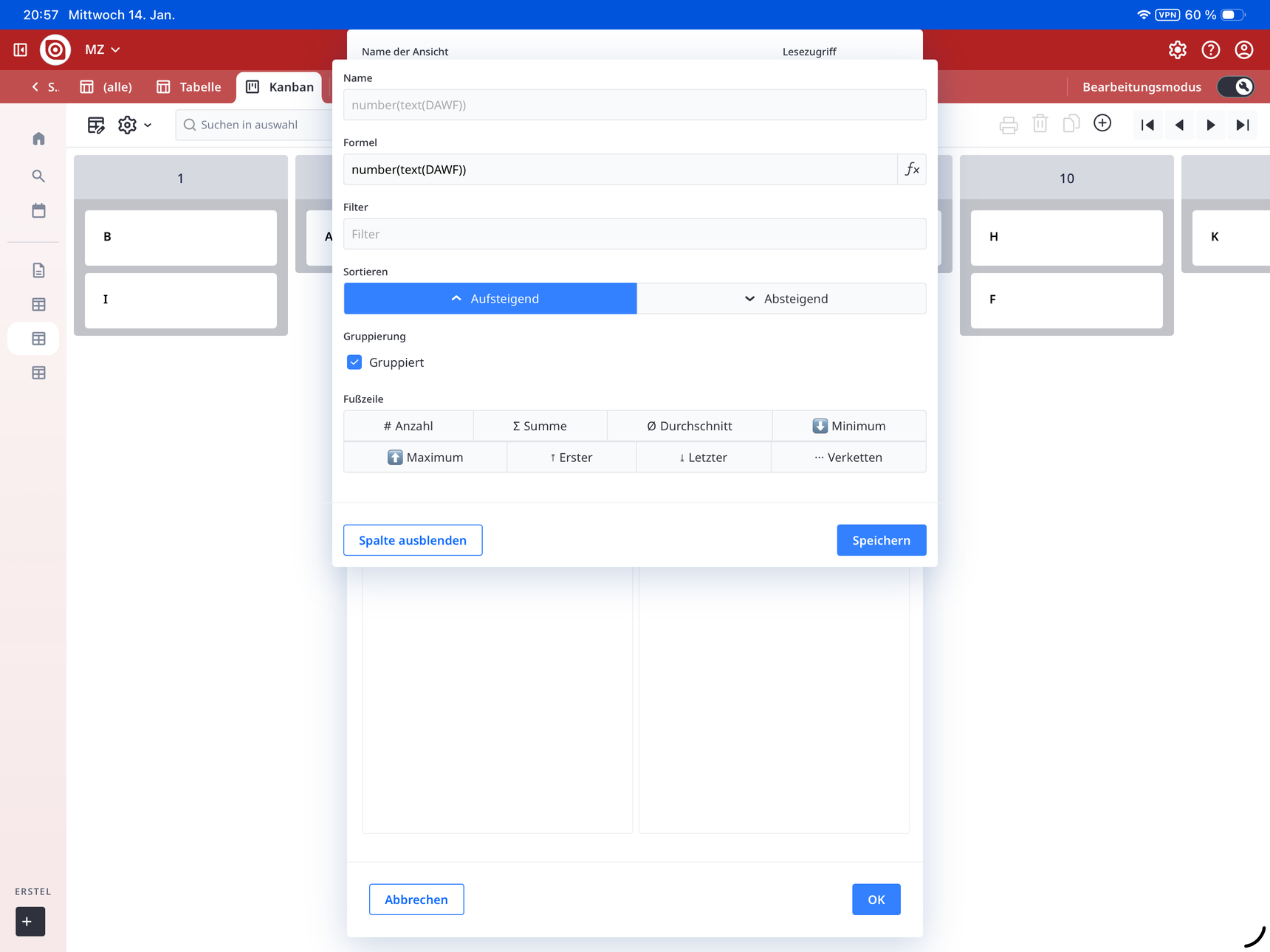

    Hallo Wolfgang. Wenn du nicht nach der Id, sondern nach den Werten des Dchoice-Felds sortieren willst, dann mußt du dies in den Kanban-Einstellungen direkt eingeben. Erst den Wert mit text() auslesen, dann den Typ in Zahl mittels number() umwandeln und aufsteigend sortieren wie im Bild. Mirko
      • Wolfgang
      • vor 3 Monaten
       Danke Mirko für den Hinweis. Mit number(text…. hat es nicht funktioniert aber text(text(dAWF) ) bringt das gewünschte Ergebnis zu 90% wie ich es mir vorstelle, damit kann ich noch etwas arbeiten.
