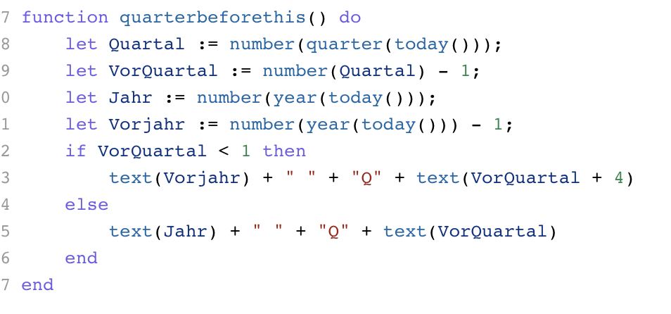

Hat jemand eine kürzere Version, um das vorhergehende Quartal zu berechnen? Ich hab mir eine eigene Funktion geschrieben, aber erscheint mir recht lang - aber funktioniert...

    Hallo Ingo. Deine durchdachte Funktion liefert ja ein korrektes Ergebnis. Wenn es dir nur um ein paar Zeilen weniger geht könntest du auch
    function Yearquarterbeforethis() do
        let currentDate := today();
        yearquarter(date(year(currentDate), month(currentDate) - 3, 28))
    versuchen. Oder einfach nur
    yearquarter(date(year(today()), month(today()) - 3, 28))
    in die Formel einsetzen. Gruß Mirko
