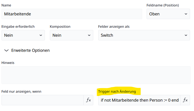

    Moin  ,
    wie Christian schon sagt, das kannst du über den "Trigger nach Änderung" in der Beziehung Mitarbeitende direkt per Skript machen:
    if not Mitarbeitende then Person := 0 end

    ich habe auch schon versucht den trigger für das event nicht in mein formular zu legen, sondern in das beziehungsfeld in der tabelle Mitarbeitende. das funktioniert allerdings auch nur so halb. jetzt wird feld Person unlinked, wenn ich mitarbeitende switche (beim unlinken passiert noch nichts, erst wenn neuerr mitarbeitende:r ausgewählt wird)
      • vor 6 Monaten
      Bei dem Verknüpfungsfeld 'mitarbeitende' i der Tabelle 'formular'' handelt es sich um eine 1:-N-Verknüpfung, das heißt, es können hier mehrere Mitarbeitende angegeben werden. Aus diesem Grund gibt es bei 1:N-Verknüpfungen jedoch keinen "Trigger nach Änderung", und auch ein Änderungstrigger auf Datensatzebene würde bei einer Änderung einer 1:N-Verknüpfung nicht ausgelöst.
      Und da die Verknüpfung der Mitarbeitenden zum Formular nur durch Lösen der Verknüpfung entfernt werden kann, würde auch ein Änderungstrigger im Feld 'formular' der Tabelle 'mitarbeitende' nichts bringen.
      Mit dem Button funktioniert es natürlich, aber ansonsten sehe ich gerade keine Möglichkeit, den Vorgang zu automatisieren. Wobei ich mich frage, was genau mit dieser etwas seltsamen Verknüpfungs-Konstellation abgebildet werden soll.
