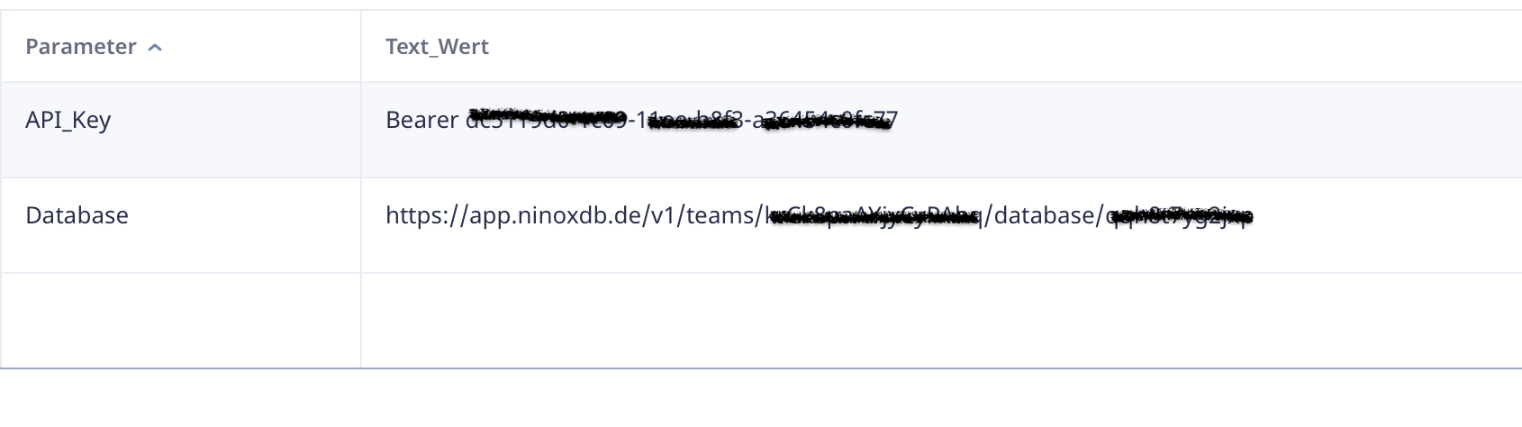

       Ich habe das mal versucht aber irgendwie geht es nicht. Team Pfad eingetragen und auch API Key und wenn ich dann Read Schema drücke tut sich nix.
      Wird der API Key dort anders geschrieben?
      Bitte in der Form 'Bearer APIKEY' eintragen?
      Das bedeutet, dass der Eintrag wie folgt auszusehen hat:
      Bearer xxxxxxxx-xxxx-xxxx-xxxx-xxxxxxxxxxxx
       Das habe ich so drin
      Aber es geht nicht
      Die URL für die public Cloud lautet: https://api.ninox.com/v1/teams/.......
      Wenn man es für die private Cloud benutzen möchte, dann statt 'api.ninox.com' den Namen der private Cloud.
