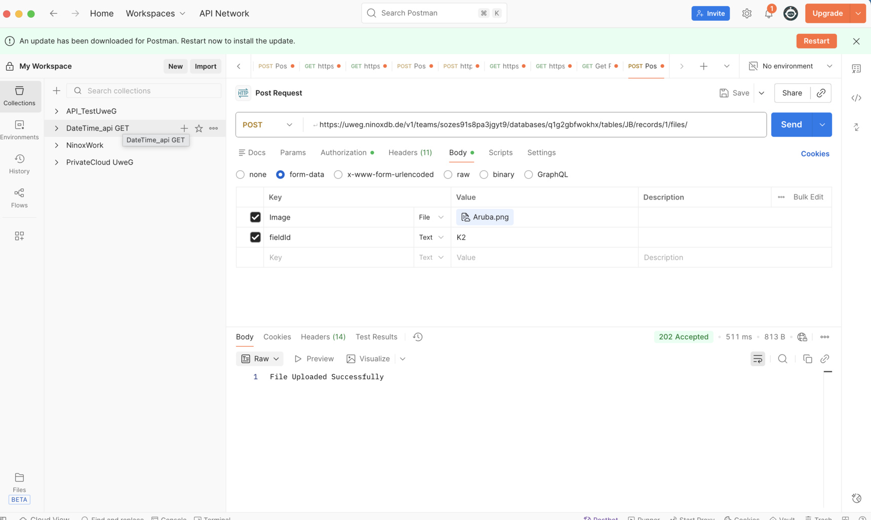

Anbei ein Screenshot, wenn man mit Postman den Upload in ein Bild/Image Feld testen möchte:
 Das Bild/Image Feld hat die Feld-ID 'K2'

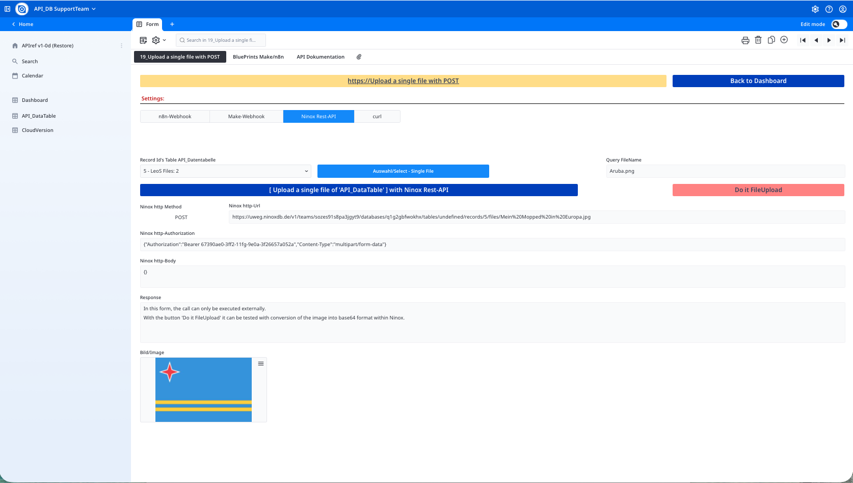

Hier der zugehörigen Ninox Record in der Ninox Datenbank mit dem hochgeladenen Bild in das Bildfeld:
