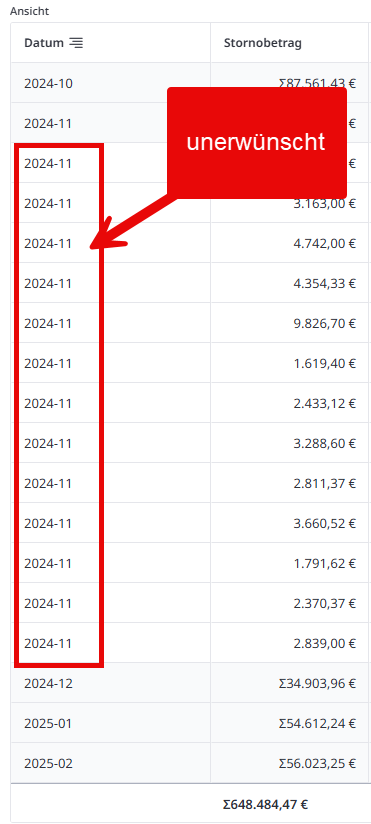

Hallo Zusammen,
ist es irgendwie möglich eine Ansicht (Tabelle) darzustellen, welche eine Formelspalte "Jahr- Monat" und eine Spalte mit der Summe von Stornobetrag des jeweiligen Monats enthält.
Ich habe ein Ansicht in der ich jedoch die Spalte Jahr-Monat Gruppieren aktivieren muss. Bedeutet die Monate sind aufklappbar und genau das möchte ich nicht. Ich möchte keine einzelnen Datensätze in der Ansicht gelistet haben!
Gibt es hierfür eine Lösung?

    One solution is to make another table that is basically a summary table so you only have records that show year-month and the summary.
    Another solution is to create an HTML table that shows the year-month and summary of the money. This way you don't have to create another table in Ninox, but can be slower as your table grows.

       Thanks, i use a summary table, now.
