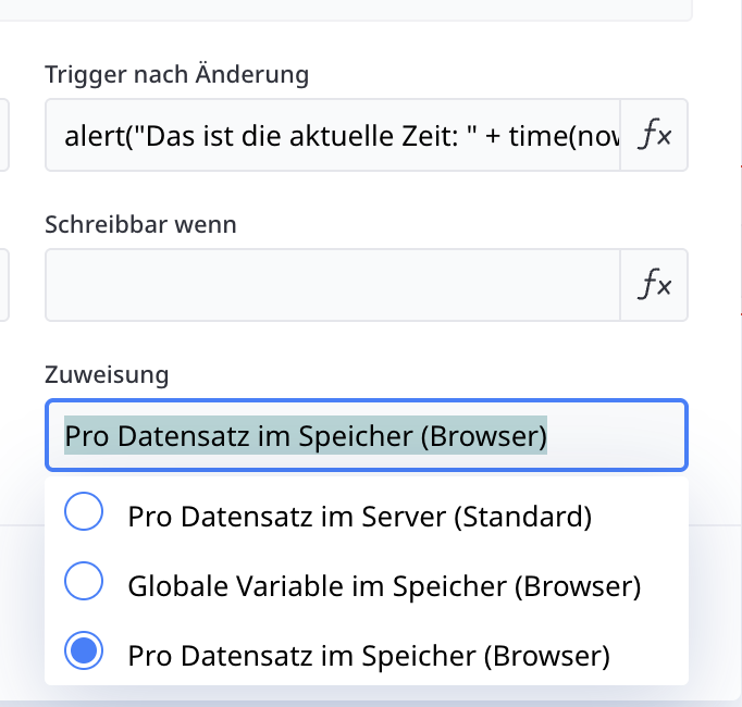

    Moin,
    ich schreibe meine Lösung auch noch mal in diesen Beitrag, da es ja häufig angefragt wurde::
    Wenn Du die Zuweisung beim Trigger auf "Pro Datensatz im Speicher" änderst, wird auch der "Trigger nach Änderung" ausgeführt 😀 (siehe Screenshot) und man kann Fehleingaben direkt für den User abfragen, der die Eingaben gemacht hat.  Gruß, Kai
      • pma_mgmt
       Wie auch an anderer Stelle geantwortet:
      Leider benötige ich zwingend die Funktion als "Globale Variable im Speicher".
      Aber dein Hinweis ist sehr gut. An anderer Stelle kann ich somit das ein oder andere Problem beheben.
