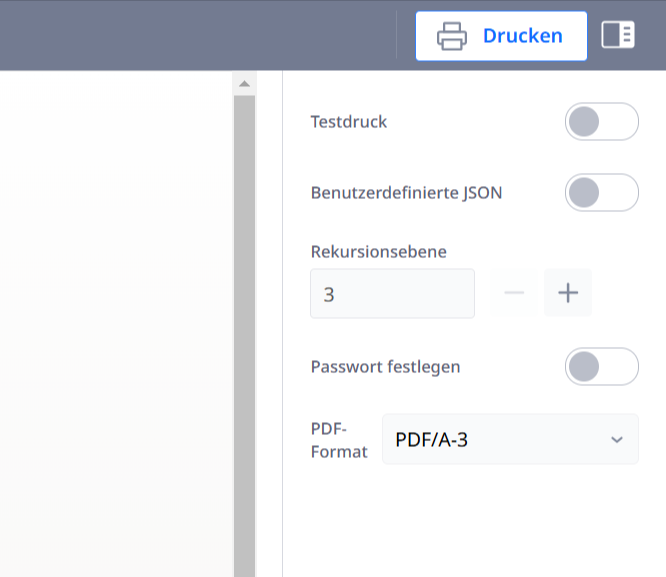

ZUGFeRD (PDF/A-3)
Das PDF/A-3 Format ist eine spezielle Variante des PDF-Standards, die für die langfristige Archivierung von Dokumenten verwendet wird. Im Kontext von E-Rechnungen ist PDF/A-3 besonders relevant, da es die Einbettung strukturierter Rechnungsdaten (XML) ermöglicht. Dies stellt sicher, dass sowohl die visuelle Darstellung als auch die maschinell lesbaren Daten in einem einzigen Dokument vorhanden sind, was für die Digitalisierung und den rechtssicheren Austausch von Rechnungen notwendig ist.

3. Dokument im Format PDF/A-3 erstellen (nur ZUGFeRD)
Die Basis einer E-Rechnung im ZUGFeRD-Format ist eine Datei im Format PDF/A-3. Diese lässt sich mit Hilfe der oben genannten Ninox Script-Funktion printAndSaveRecord() erstellen, indem ein optionaler Zusatzparameter mitgesendet wird:
printAndSaveRecord(this, "Invoices", { Name: "John Doe", Age: 42, _options: { pdfVersion: 3 } })
Die Festlegung des Formats PDF/A-3 kann alternativ auch in den Einstellungen des für die Rechnungserstellung genutzten Carbone-Drucklayouts vorgenommen werden.
Das erstellte Dokument sollte beispielsweise als Anhang eines Datensatzes gespeichert werden, damit es zur E-Rechnung weiterverarbeitet werden kann.
