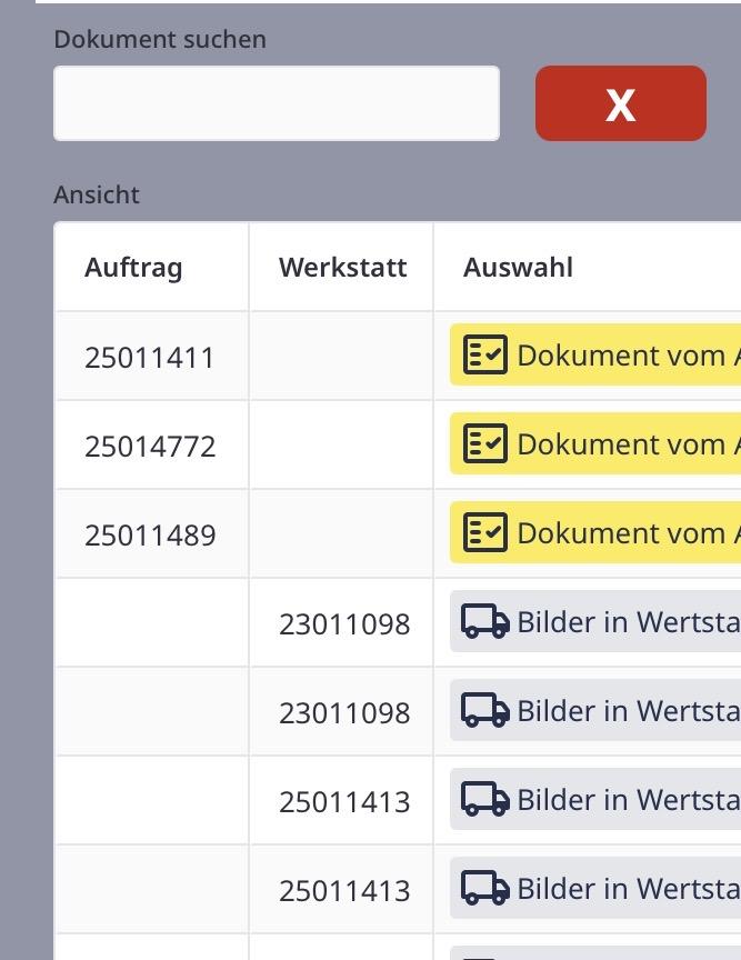

Ich finde mal wieder den Wald vor lauter Bäumen nicht.
Ich habe eine Tabelle mit dem Eintrag (Auftrag) und (Werkstatt). Wenn ich die Formel so eingebe, kann ich nach Werkstatteinträgen suchen. Aber ich möchte die Formel so erstellen, dass ich in beiden Feldern suchen kann.
select Dokumente where Werkstatt like me.'Dokument suchen'
select Dokumente where Auftrag like me.'Dokument suchen'
Wie kann ich diese beiden Formel nun so kombinieren, dass ich in beiden Feldern gleichzeitig suchen kann?

    Für eine eine Dummy-Datenbank, ist diese mittlerweile ein wenig groß, vielseitig und aufwändig geworden. Aber hier mal ein Bild zu meinem Problem.
     Ich habe schon mit einer Formel versucht aus zwei getrennten Tabellen die Auftragsnummern in ein Feld zu bekommen, was mir bisher nicht geglückt ist.
    Das einzige, was ich bisher hinbekommen habe ist dies hier zu sehen.
    Aber entweder kann ich mit den Script nach einem oder nach dem anderen suchen. Aber nicht nach beiden Feldern.
       dann versuch mal folgendes:
      let myS :='Dokument suchen'; ( ist dein Feld Dokument suchen)
      select Dokumente where contains (Auftrag,myS) or contains(Werkstatt,myS)
    Da beide select auf dieselbe Tabelle zugreifen, sollte man die beiden Bedingungen mit "or" verbinden können:
    let me := this;
    select Dokumente where Werkstatt like me.'Dokument suchen' or Auftrag like me.'Dokument suchen'
