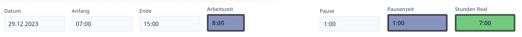

    Hallo  ;
    wenn ich es richtig sehe brauchst du noch zusätzliche Formelfelder.
    AZ Beginn und AZ Ende dazu das Formelfeld AZ Ende - AZ Beginn ergibt die Arbeitszeit Gesamt.
    Dann für die Pausen.
    Pause Beginn und Pause Ende dazu das Formelfeld Pause Ende - Pause Beginn ergibt Gesamt Pause Zeit
    Und nun benötigst du noch ein Formelfeld Ergebnis Arbeitszeit Gesamt - Gesamt Pause.
    Hier mal ein Beispiel grau und grün sind Formelfelder.
    Vielleicht hilft es dir weiter.
    Berechnung AZ
    Berechnung Stunden real
    Zuvor musst du die Pause berechnen im andern Formelfeld.
