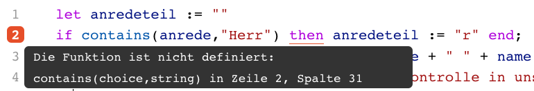

Ich habe auch schon contains(x,y) versucht, das lässt sich nicht einmal abspeichern:
auch length wird nicht akzeptiert. Sind Funktionen im Drucklayout (Feld "Formel") nicht möglich? Was mach ich falsch?

      Michi Danke Michi, das war das Problem. Seltsam nur dass das Feld im Text das nicht braucht. Dort funktioniert die Ausgabe korrekt weshalb ich auch nicht auf die Idee kam an der Syntax zu zweifeln. Nur in der if Abfrage braucht es die text() Funktion.
      Auch wenn ich die contains() Funktion verwende geht es wenn das Feld über die text() Funktion drinn steht. Die Fehlermeldung dass es die contains() Funktion nicht gibt erscheint dann nicht mehr :)
