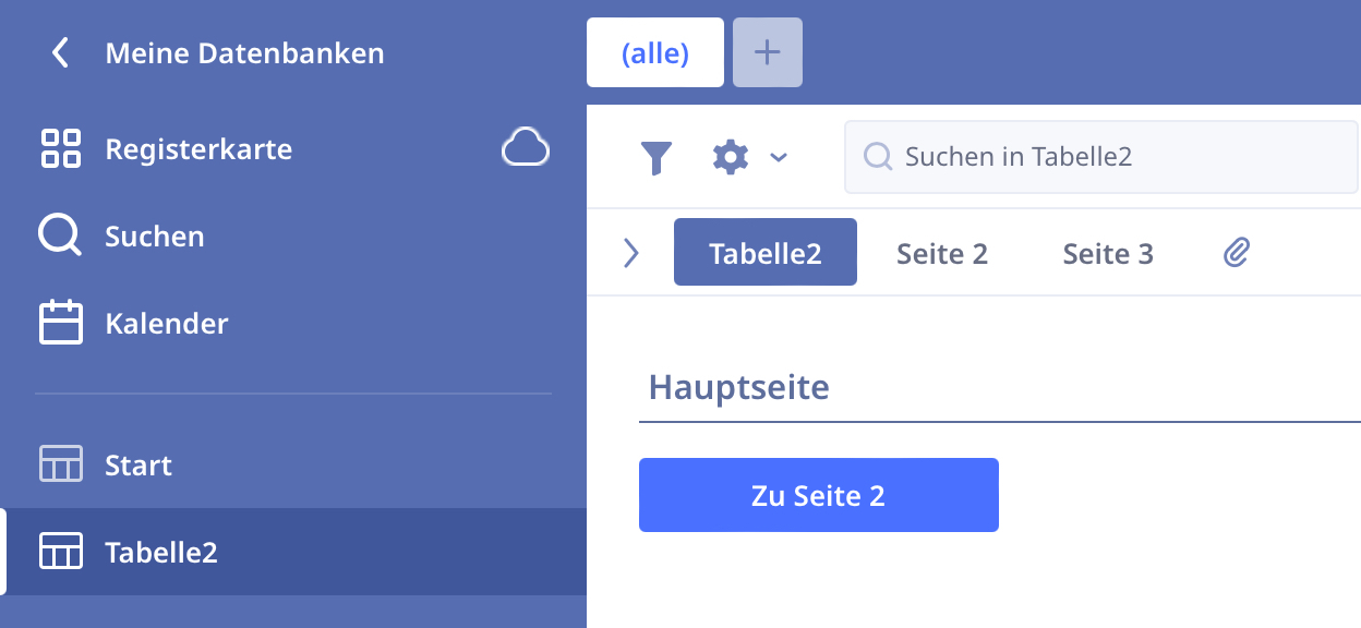

ich habe ein Arbeitsblatt, was aus mehreren Registerkarten besteht, die nach und nach bearbeitet werden sollen.
Gibt es einen Befehl oder Script, mit dem ich per Button von Registerkarte 1 auf Registerkarte 2 und so weiter springen kann?
Danke im voraus für die Hilfe.

    Erst mal danke für die Hilfe. Aber da muss wohl eine Fehler im Befehl sein. Ich bekomme diese Fehlermeldung.
    Ich habe ja keine Tabelle, sondern Registerkarten
    oder muss ich erst in jeder Registerkarte eine Tabelle anlegen um den Befehl zu aktivieren?
    openRecord(this, "Seite 2")
    This works

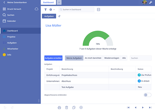

    Ich habe mal eine neue Vorlage bearbeitet um es hier zu zeigen.
    Wenn ich ins Dashbord gehen und den ersten Eintrag in der Tabelle anklicke, öffnet sich ein PopUp für Aufgaben. Beim Klicken auf „Drucken“, öffnet sich die Tabelle „Aufgaben“ im Hintergrund. Auf dem iPad kann man dann in die Tabelle „Aufgaben“ gehen und dann die Seite in PDF drucken. Aber auf dem Handy, ist das extrem unpraktisch, weil man die Tabelle nicht mal eben so wechseln kann, um es zu drucken.
    Gibt es nun einen Befehl, dass die Seite zum drucken wie die Tabelle und der Eintrag auch auf dem Dashbord geöffnet wird zum drucken?
    Ich habe den Befehl
    openRecord(first(select Dashboard, select Aufgaben), „PDF“)
    eingetragen und er geht nur wie oben beschrieben, was ihr anhand der Bilder sehen könnt.

    Habe es mal mit der Hilfe ausprobiert.
    Mit dem PopUp hat es den gewünschten Effekt gegeben. Auch wenn es ein wenig viel ist mit den ganzen offenen Fenstern. Aber ich muss sagen, es geht.
    Habe in meiner Hauptdatenbank auch noch einen weiteren Fehler gefunden. Ich habe dort zwei Wörter mit einem „/„ getrennt (Aufgaben/Regeln). Durch den / hat es in der DB wohl immer Verwirrungen gegeben. Nun habe ich es in (Aufgaben u. Regeln) geändert und nun gehen viele Sachen. Was ein so Trennzeichen doch für Probleme machen kann!
    Nochmals danke für die Hilfe!!!
