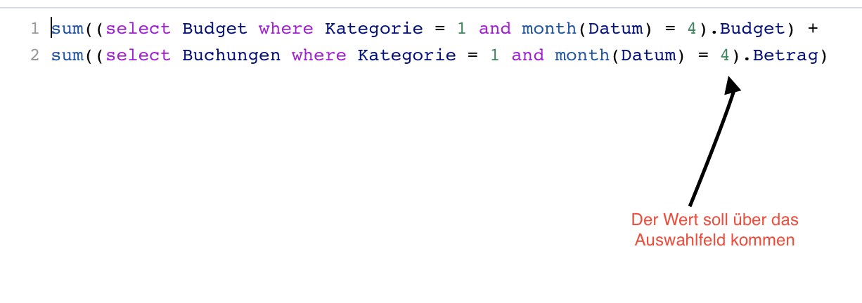

Auswahlfeld in einer select ... where Selektion "einbeziehen"
Ich möchte in einer
sum((select Budget where Kategorie = 1 and month(Datum) = 4).Budget)
Abfrage den Monat nicht "starr" eintragen sondern über ein Auswahlfeld wählen können.
(Siehe beigefügte Screenshots)
Wie kann ich das im Script umsetzen?

    Moin Jürgen, wenn die Monate im Auswahlfeld in der richtigen Reihenfolge eingetragen wurden, also Jan = 1, Feb = 2 usw., dann kann man statt der Zahl einfach den Namen des Auswahlfeldes einsetzen:
    ... and month(Datum) = MONAT ...

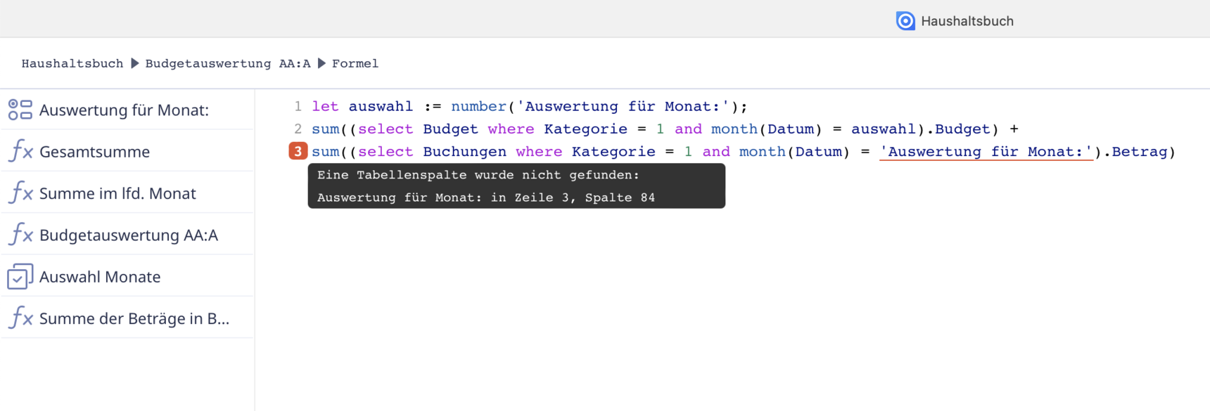

       Das haut so nicht hin:
      Der Name des Auswahlfeldes wird nicht akzeptiert ...
      (siehe beigefügter Screenshot)

       Sorry, mein Fehler. Kommt davon, wenn man schnell sein will ... ;)
      Man muss den Wert des Auswahlfeldes vorher in eine Variable übernehmen und diese beim "select" nutzen. Das hast du mit "let auswahl ..." ja sogar gemacht, die Variable dann aber nur im ersten sum() eingesetzt. Beim zweiten müsstest du es genauso machen. Also auch
      ... and month(Datum) = auswahl ...

       Hallo nochmal, ja das habe ich jetzt inzwischen natürlich auch in beiden Zeilen so gemacht.
      Ich wollte ja nur drauf hinweisen - nicht das ein anderer "Anfänger" (wie ich) verzweifelt versucht, deinen Vorschlag in die Tat umzusetzen ....
