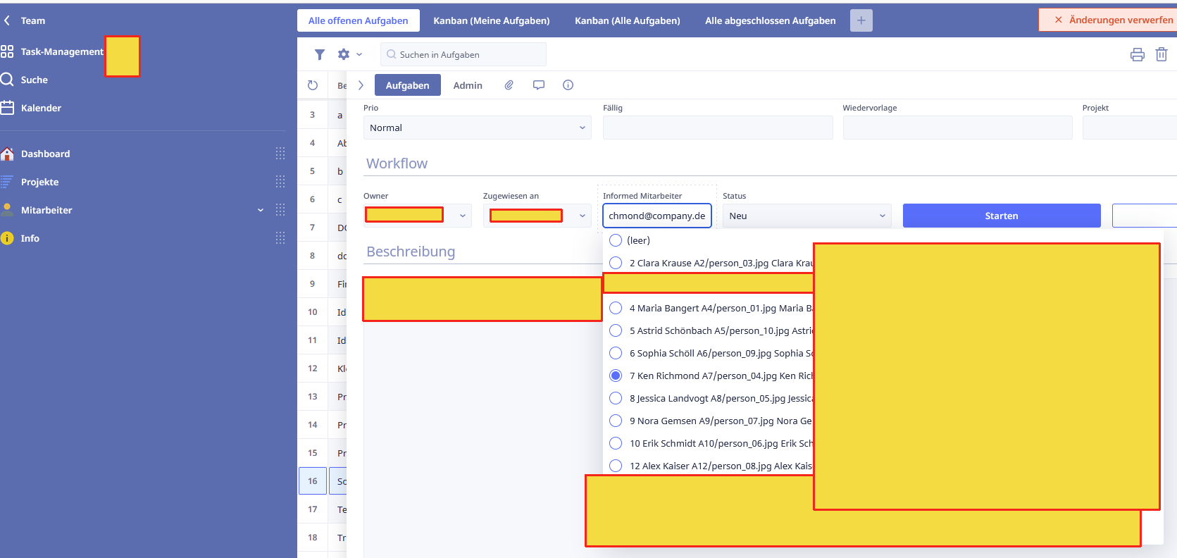

    Hallo, ich dachte man kann in einer Mehfachauswahl, direkt zwei Dinge Anwählen, geht das in diesem Fall?
    Ich würde gerne bei Informed ggf. zwei Mitzarbeiter ine iner Combo Box auswählen.
      Db ww Hallo, in Mehrfachauswahlfeldern lassen sich - wie der Name verspricht - selbstverständlich auch mehrere Einträge auswählen. Das da oben sieht für mich aber eher nach einem Verknüpfungsfeld in der Darstellung als "Combo Box" aus. Und auf der N-Seite lässt sich nur ein Datensatz zur Verknüpfung auswählen.
      Wenn es bei der Auswahl eher um inhaltliche Zuordnung als um technische Verknüpfung gehen sollte, könnte man mit einem dynamischen Mehrfachauswahlfeld arbeiten und darin die Mitarbeiter anzeigen lassen.
      Soll eine Aufgabe jedoch mit mehreren Mitarbeitern verknüpft werden, ein Mitarbeiter gleichzeitig aber auch mehrere Aufgaben zugewiesen bekommen, würde man dafür eine N:M-Verknüpfung benötigen.
