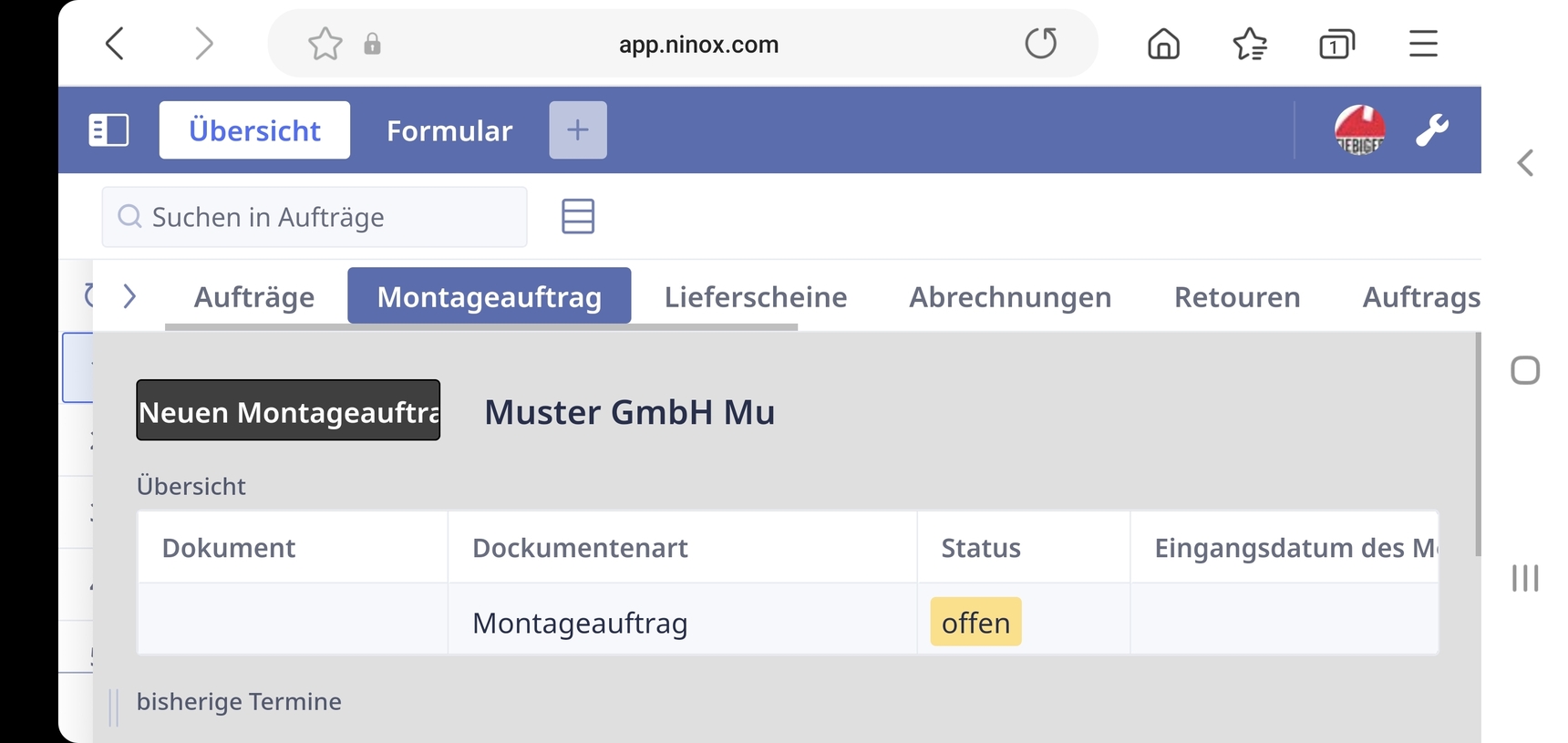

ich möchte gerne unsere Kundenabrechnungen der Montagen, Papierlos über die Handyapp abbilden. Daher war meine überlegung, eine neue Tabelle "Handy" zu erstellen. Hier soll über einen Butten in der Tabelle Aufträge,  für die jeweilige Tour (sichtbarkeit wird über Rollen geregelt) ein Datensatz mit dem in  "Montageauftrag" hinterlegten Dokument (PDF im Bildfeld) erstellt werden. Warum Temporär? Die daten sollen nur ein Tag vorher für die Monteure abrufbar sein und nach abarbeitung ( Bilder erstellt, Reklamationen erstellt , Unterschrift des Kunden ect.) sollen sie in die Betreffende Tabelle "Abrechnungen" per Butten zurück geschrieben werden und der Datensatz in "Handy" wieder gelöscht werden.
Leider kann ich das Dokument in Montageaufträge nicht aus der übersicht Aufträge ansprechen. Aus dem Datensatz direkt geht das wunderbar mit :

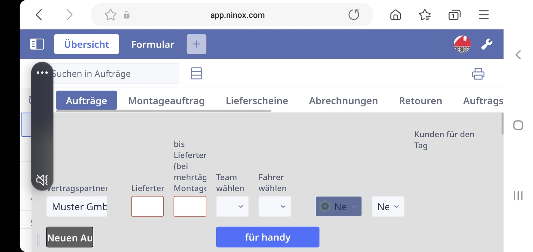

    Gibt es eine Möglichkeit das ganze unter do as server laufen zu lassen? Mit do as server geht das, aber die files werden nicht übertragen.
    for i in (select 'Aufträge')[ Liefertermin = today()] do
