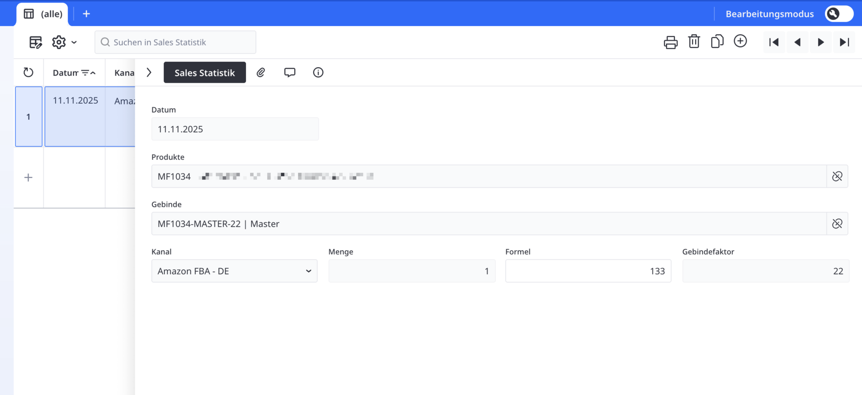

Ich habe eine Tabelle "Produkte", die hat 1 Untertabellen 1:n "Gebinde".
Dann habe ich eine Statistiktabelle "Sales Statistik", die ist verknüpft mit "Produkte" (n:1) und "Gebinde" (n:1)
Ich muss dazu sagen, ich hatte die Statistiktabelle fälschlicherweise erst mit "Produkte" verknüpft, aber meiner Ansicht nach ist "Gebinde" bereits die Einheit, mit der ich meine Statistik auswerten kann. Das Verknüpfung "Gebinde" habe ich also erst in einem zweiten Schritt (falls das für den Sachverhalt eine Rolle spielt) zur Tabelle "Sales Statistik" hinzugefügt.
Nun versuche ich in einem Diagramm in Produkte eine Auswertung anzuzeigen.
Ich selektiere also über
'Sales Statistik'[Gebinde.Produkte = me]
Die relevanten Datensätze.
Mit einer Spalte "Menge aktuelles Jahr" welche die folgende Formel hat
if year(Datum) = year(today()) then
    Menge * Gebinde.Faktor
Wird die Menge korrekt ausgegeben, nämlich als Produkt von Menge (aus 'Sales Statistik' und Faktor am entsprechenden Gebinde).
Jetzt war ich aber der Annahme, dass ich auch auf das Feld "Produkte" innerhalb der Tabelle 'Sales Statistik' verzichten kann, und habe die Verknüpfung in einem Datensatz zum Test aufgehoben, und siehe da, es wird nichts mehr gezählt.
Verrückterweise passiert sogar folgendes:
Wenn ich in den Datensatz von 'Sales Statistik' ein Zahlenfeld einfüge "Gebindefaktor" und dann in der Spalte des Diagramms direkt dieses Feld anspreche
    Menge * Gebindefaktor
Wird bei fehlender Verknüpfung zu Produkte in Datensatz von 'Sales Statistik' auch nicht gezählt.

    Also der Support von Ninox hat mir hier weitergeholfen, und zwar bin ich gar nicht über "Gebinde" wie angenommen auf die Statistik gegangen.
    Die richtige Selektion der relevanten Datensätze geht in meinem Beispiel über
    Gebinde.'Sales Statistik'
    Wenn die relevanten Datensätze über diesen Weg geholt werden, dann funktioniert auch der Rest der Auswertung wie erwartet.
