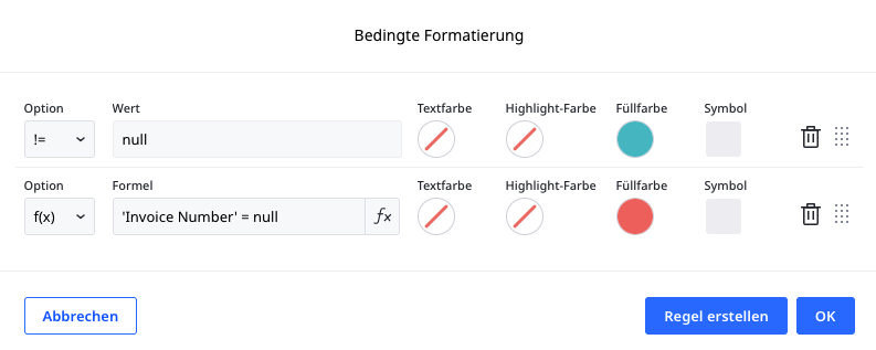

    Es funktioniert nicht
    Ich möchte wenn nichts deinen steht bei Invoice Number das es Rot ist, und wenn eine Nummer drinnen Steht grün ist
       Wenn ich es richtig verstehe soll es rot sein wenn das Invoice Feld leer ist? Dann müßte es doch sein =null und wenn etwas drin steht dann !=null oder habe ich ein Gedankenfehler?
       Sorry habe es eben nochmal geprüft dreh die beiden Regeln einmal um hinter dem Papierkorb die Punkte anfassen und die untere Regel nach oben ziehen dann sollte es gehen
      Eigentlich sollte die Bedingung für nicht leere Felder lauten "!= null", für leere "= null". Letzteres scheint aber nicht zu funktionieren, aus welchen Gründen auch immer, deshalb würde ich f(x) wählen und die Bedingung als Formel eintippen:
