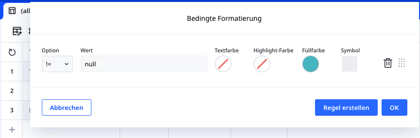

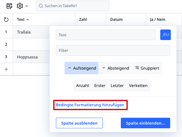

       Dann kannst du durch Klick auf den Spaltentitel die Spaltenoptionen aufrufen und dort "Bedingte Formatierung hinzufügen" wählen.
      Dort lassen sich dann Bedingungen une entsprechende Farben eingeben. Am Beispiel eines Textfeldes:

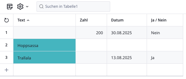

      Ergebnis in diesem Beispiel:
      Es lassen sich natürlich mehrere Regeln erstellen, so dass man leere Felder (= null) auch rot einfärben kann.

       Wenn ich es richtig verstehe soll es rot sein wenn das Invoice Feld leer ist? Dann müßte es doch sein =null und wenn etwas drin steht dann !=null oder habe ich ein Gedankenfehler?
      • vor 8 Monaten
       Sorry habe es eben nochmal geprüft dreh die beiden Regeln einmal um hinter dem Papierkorb die Punkte anfassen und die untere Regel nach oben ziehen dann sollte es gehen
      • vor 8 Monaten
      Eigentlich sollte die Bedingung für nicht leere Felder lauten "!= null", für leere "= null". Letzteres scheint aber nicht zu funktionieren, aus welchen Gründen auch immer, deshalb würde ich f(x) wählen und die Bedingung als Formel eintippen:
