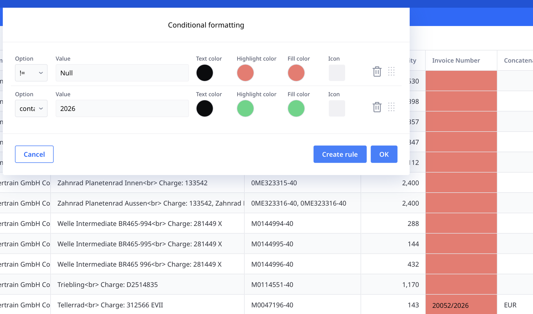

    Hallo
    Es funktioniert nicht
    Ich möchte wenn nichts deinen steht bei Invoice Number das es Rot ist, und wenn eine Nummer drinnen Steht grün ist
      • vor 7 Stunden
       Wenn ich es richtig verstehe soll es rot sein wenn das Invoice Feld leer ist? Dann müßte es doch sein =null und wenn etwas drin steht dann !=null oder habe ich ein Gedankenfehler?
      • vor 6 Stunden
       Sorry habe es eben nochmal geprüft dreh die beiden Regeln einmal um hinter dem Papierkorb die Punkte anfassen und die untere Regel nach oben ziehen dann sollte es gehen
