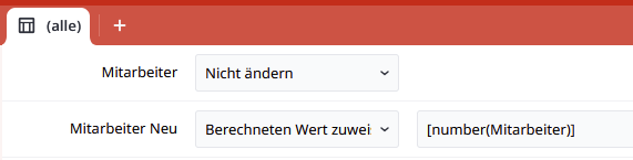

    eigenlich sollte es auch mit massendatenänderung gehen: einfach bei berechnetem Wert
    [number(DynAF)]
    schreiben

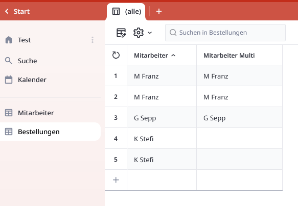

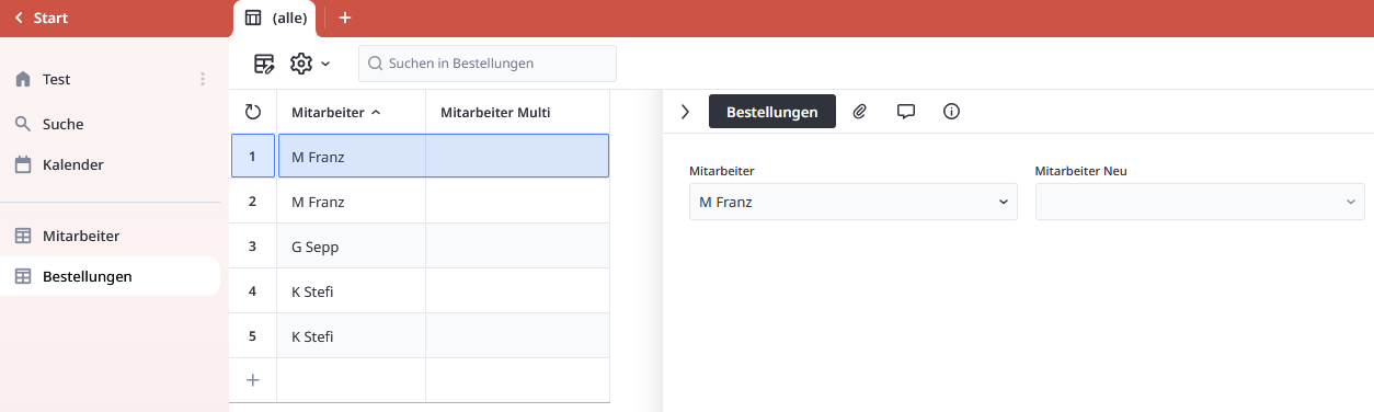

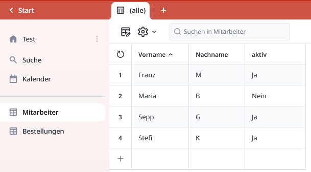

    Ich habe eine Testdatenbank mit den Tabellen Mitarbeiter und Bestellungen erstellt:
    Mit einer Massenbearbeitung den Wert geändert:

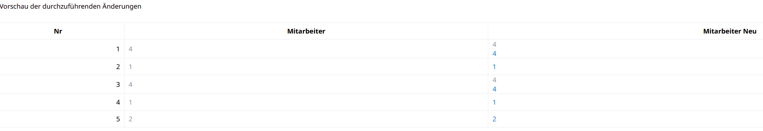

    Die Vorschau sieht dabei für mich richtig aus:
    Aber Stefi durfte nicht mitspielen...
    Arme Stefi :-(
