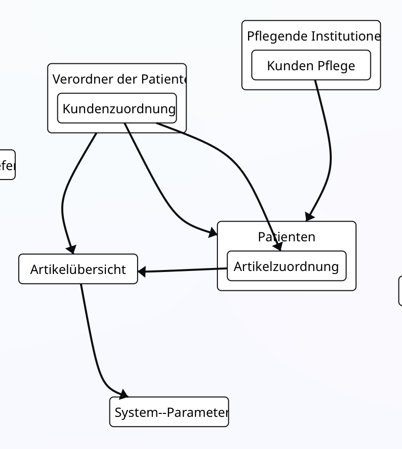

Ich kann mir leider nicht den Grund der Fehlermeldung erklären und wünsche mir aus der Runde eine Erklärung und vielleicht einen Weg, wie man das Problem umgehen könnte. Ich hab es mit Bildern versucht, mein Problem zu beschreiben inkl. dem dazugehörigen Datenmodell. Die Fehlermeldung entstand nach dem Hinzufügen von 'Bestand Kunde' := 0  in Zeile 3.

       when I use a bottom and the same script to change the field  'Bestand Kunde' I have no Problems... but that's not the way I want to use... the field 'Bestand Kunde'  is not a formula field... it is a part of the table  "Artikelzuordnung".
