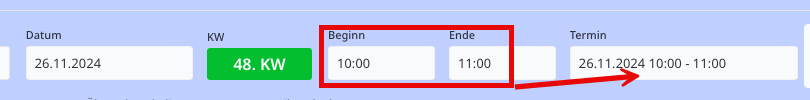

ich bin ein wenig verwirrt wegen der Anzeige des Termins, der sich um 2 Stunden von der Eingabe des Beginns und der Ende unterscheidet. Entsprechend benötige ich ein wenig Unterstützung von den Profis.
Seit wann das so ist, kann ich leider nicht sagen, auf jeden Fall funktionierte das Ganze noch im Archiv-Backup von Ende September. Obwohl der Fehler im Feld Anzeigen als auch schon vorhanden ist.
Und die ursprüngliche Erstellung der Datenbank liegt auch schon einige Jahre zurück.
Ich arbeite mit der lokalen Version (3.17.9) von Ninox.
Jetzt sieht es so aus

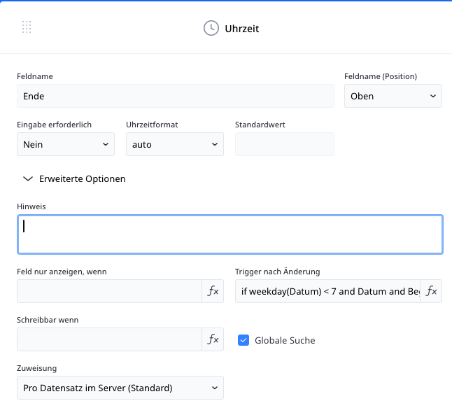

 Beim Feld Ende wird nach Eingabe ein Trigger ausgeführt
if weekday(Datum) < 7 and Datum and Beginn and Ende then
    let Beginn := time(ceil(number(Termin) / 1800000) * 1800000 - 3600000);
    let Ende := time(ceil(number(Termin) / 1800000) * 1800000 + 3600000);
    Termin := appointment(Beginn, Ende)

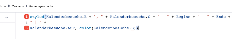

Beim Termin war dann folgender Code hinterlegt, von dem ich aber leider nicht mehr weiß, was dahintergesteckt hat. auch finde ich unter Kalenderbesuche auch kein Feld, was passen würde.

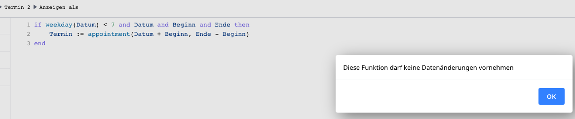

Wenn ich allerdings etwas eingebe, dann erhalte ich folgende Fehlermeldung:

    Die Fehlermeldungen im Editor zeigen Dir an, dass Du Felder gelöscht hast in der Tabelle Kalenderbesuche.
    Die Fehlermeldung im letzten Teil sagen Dir, dass in Formelfeldern keine Datenänderungen vorgenommen werden können durch Termin:= soll ein Feld beschrieben werden. Das geht nur in Triggern und Button. Mirko
    let diffTime := number(Ende - Beginn);
    Termin := appointment(datetime(Datum, Beginn), diffTime)
