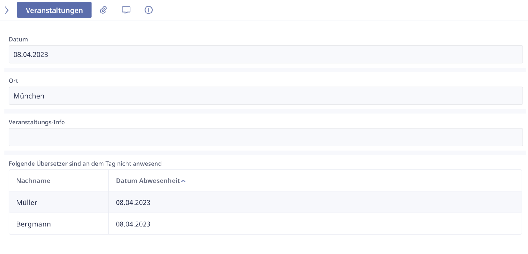

    Hier noch ein Screenshot, wie ich die "abwesenden Übersetzer" bei der ausgewählten Veranstaltung anzeige.

    Moin Kai,
    Deine Lösung ist perfekt, bildet genau das Gesuchte ab. Vielen Dank für Deine Hilfe!
    Hatte vorher mit SQL und anderen Ideen eine Umsetzung versucht, aber erst mit Deiner Beispiel-DB konnte ich das Ganze nun umsetzen...
