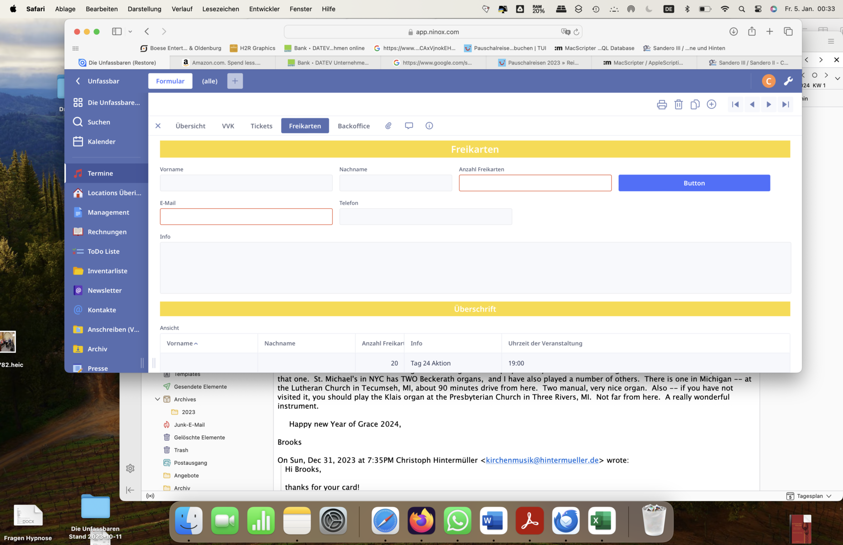

Ich habe  in der Tabelle Termine eine Ansicht die die Tabelle Freikarten aufruft. Dabei werden nur Freikarten angeziegt die das gleiche Datum haben wie der Eintrag in Termin. (s. Screenshot, es ist nur ein Eintrag von 20 zu sehen, weil Datenschutz und so ;) )

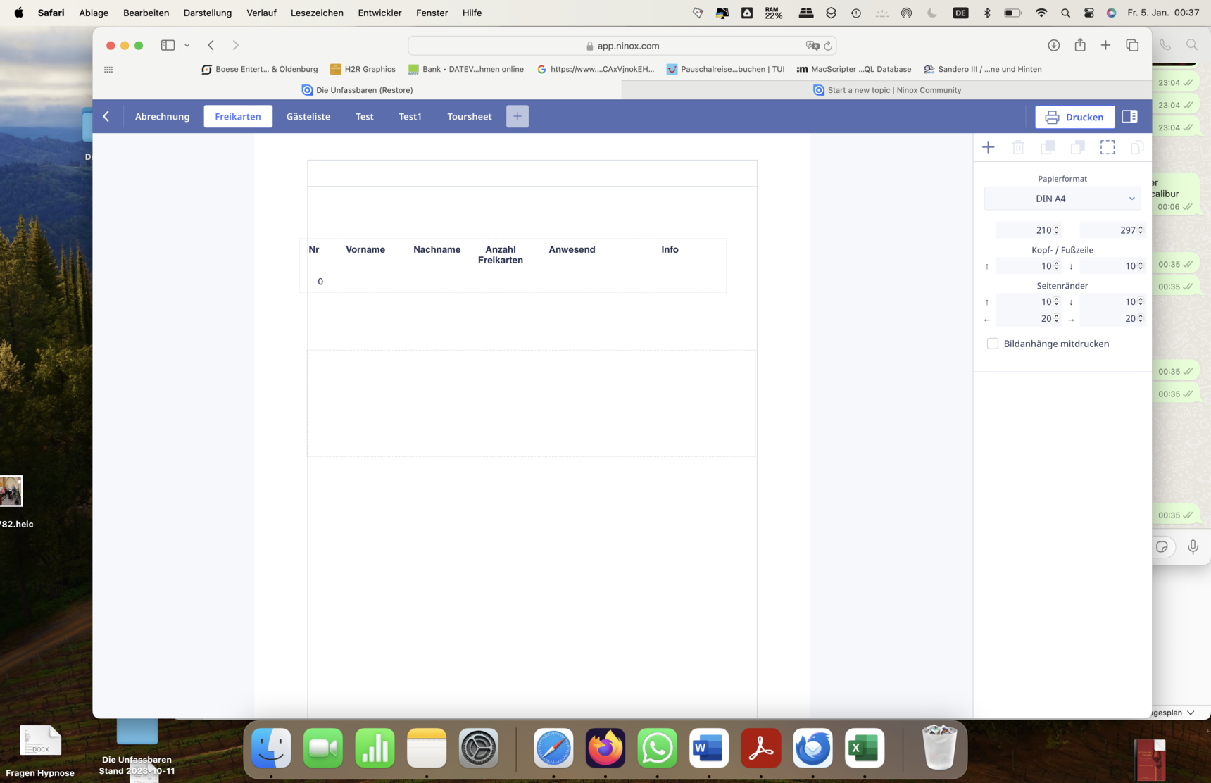

Gut die Abfrage funktioniert aber ich würde diese Seite gerne drucken. Wann ich allerdings den Code
let my := this;
select Freikarten where 'Datum der Veranstaltung' = my.Datum and 'Uhrzeit der Veranstaltung' = my.Uhrzeit
erhalte ich nur eine leere Druckansicht. Was kann ich tun, dass dort alle Freikarte aus der Veranstaltung zu sehen sind?

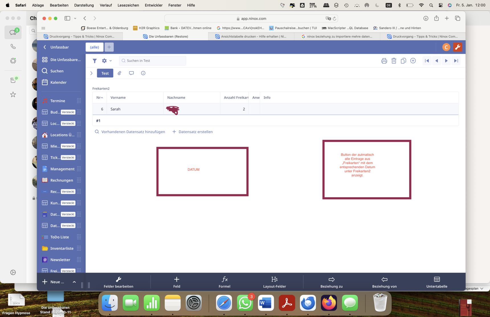

       Danke dir! Das ist aber tatsächlich komplex und mit bereits vorhandenen Datensätzen schwierig.
      Jetzt hatte ich folgende Idee: Eine neue Tabelle anlegen und darin eine "Beziehung von Freikarten Drucken zu Freikarten (1:N)" Ansicht eingestellt. Wenn ich hier einen Datensatz manuell zufüge kann ich ihn drucken.
      Frage: Gibt es die Möglichkeit einen Button zu konfigurieren, damit alle Freikarten zu einem spezifischen Datum in die Ansicht importiert bzw angezeigt werden? Händisch hinzufügen wäre ja ein riesenakt. Vielleicht gibt es ja da eine Möglichkeit.
      Dann bräuchte ich nur zwei Klicks und könnte alles ausdrucken und fertig...
