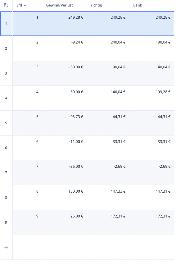

Hallo an alle,
ich habe die mini Datenbank "Test", mit den Feldern Lfd, Gewinn/Verlust, richtig (händisch gerechnet) und ein Bank Formelfeld: let my := this;
sum((select Test)[number(Nr) <= my.number(Nr)].'Gewinn/Verlust')
Seltsamerweise ist das 1 und 5,6,7,8,9 Ergebnis Richtig 2,3,4 Falsch????
Hat jemand einen Rat??
    Moin office2 ,
    ich vermute du kommst zum gewünschten Ergebnis, wenn du statt "NR" (interne Tabellenzeilennummer) deine "Lfd" nimmst:
    let my := this;
    sum((select Test)[r(Lfd) <= my.(Lfd)].'Gewinn/Verlust')
    Vg Ronald
    • office2
    Ja das war es, vielen Dank.
