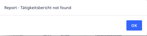

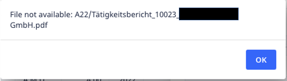

Mein PDF Druck Button funktioniert nun plötzlich nicht mehr, obwohl ich nichts geändert habe. Wenn ich über die Bearbeitungsfunktion auf das Drucklayout gehe kann ich noch ein PDF erstellen, aber nicht über den Button.
let myFileName := "Tätigkeitsbericht_" + 'K Nummer' + "_" + Kunde + ".pdf";
importFile(this, printAndSaveRecord(this, "Tätigkeitsbericht"), myFileName);
'Tätigkeitsbericht' := myFileName
Fehlercode Button
Fehlercode Bild
Hat jemand eine Idee woran das liegen kann?
Vielen Dank und viele Grüße
Christian
Moin Christian Schünzel
mit einem der letzten Updates wurde eine Überprüfung eingeführt, ob das aufgerufene Drucklayout auch existiert. Früher wurde dann statt dessen einfach das erste Layout verwendet. Nun sagt die Fehlermeldung Button, dass der Report (Drucklayout) Tätigkeitsbericht nicht gefunden wurde.
Also prüfe ob das Drucklayout wirklich Tätigkeitsbericht heißt oder benenne es um, falls es am "ä" liegen sollte.VG Ronald

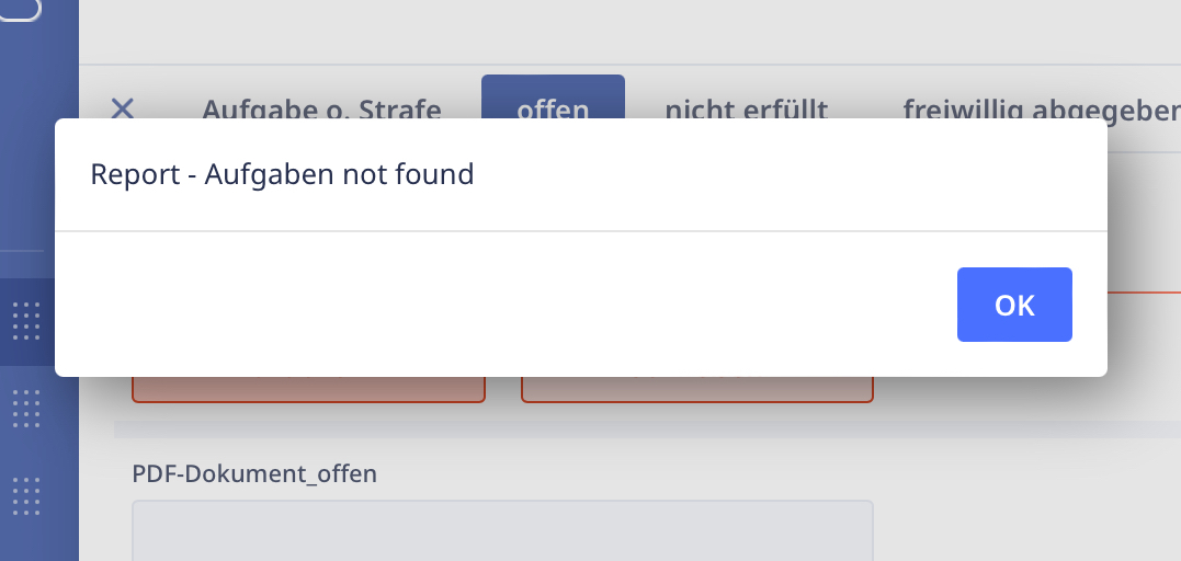

Ich habe sein meiner neu erstellten Datenbank auch das selbe Problem!
‚PDF-Dokument_offen‘ := null; ‚PDF-Dokument_offen‘ := importFile(this, printAndSaveRecord(this, „Aufgaben“), Projekt.Projekt + „_“ + ‚Überschrift‘ + „_“ + ‚Erstellt am‘ + „.pdf“)Ich bekomme in dem Kartenreiter für das offene Auftrag auch die Fehlermeldung!
Ich habe schon alles mögliche ausprobiert, finde aber einfach nicht die Lösung. Vielleicht kennt ja einer eine und kann sie mir geben.
Wie gesagt, in einer anderen Datenbank, mit fast dem selben Aufbau wie in dieser Funktioniert der Befehl einwandfrei!
