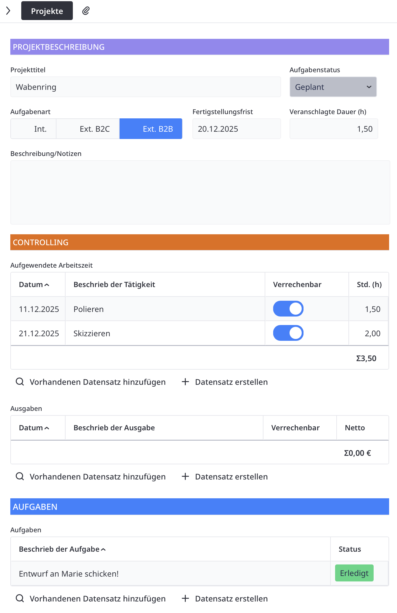

Ich habe eine Tabelle "Stunden" mit folgenden Spalten:
- "Dauer" -> Zahl
- "Verrechenbar" -> Ja/Nein
- "Projekt" -> Beziehung von Tabelle "Stunden" zu Tabelle "Projekte" (N:1)
Für die Tabelle "Projekte" habe ich ein Formular gebastelt. Dort habe ich eine Listenansicht sämtlicher Stunden, die mit dem Projekt verknüpft sind.
Darunter würde ich gerne eine Formelfeld einbetten, welches mir nur die verrechenbaren Stunden anzeigt.
Preisfrage: wie lautet die Formel?

    Hallo Klemen. Wahrscheinlich hast Du das Verknüpfungsfeld der Tabelle "Stunden" in "Aufgewendete Arbeitszeit" umbenannt. Dann sollte es so gehen. Mirko
    sum('Aufgewendete Arbeitszeit'[Verrechenbar].Dauer)

    Es hat geklappt - vielen herzlichen Dank!!!
