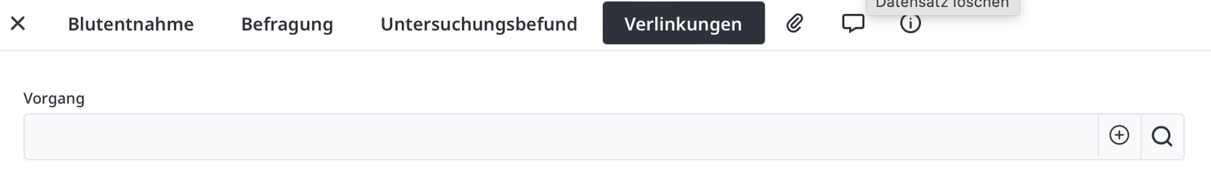

 Wenn ich den Eintrag über den blauen Button mit dem Code erzeuge, fehlt die Verknüpfung, die aber da ist, wenn ich unten auf das "+ Datensatz erstellen" klicke. Dass das so ist, ist mir klar, aber wie kann ich die Formel präzisieren, ohne dass ich den Haupttabelle und Nebentabelle nach Klick auf den blauen Button manuell verknüpfen muss. Hinter dem blauen Button steckt folgende Formel:
let new := (create DokuBlutentnahme);
popupRecord(new)
Danke!

      Beim Öffnen über den Button bleibt das Feld in der "DokuBlutentnahme" leer.

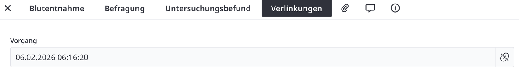

      wenn ich über die Schaltfläche "Datensatz anlegen" gehe, ist das Verknüpfungsfeld  zur Tablelle "Vorgang" in "DokuBlutentnahme" verknüpft und sieht so aus:
      Ich weiß, es ist vielleicht nicht so schlau, aber ich verstehe nicht, welches DAS Verknüpfungsfeld jetzt genau sein soll, wenn ich quasi den ganzen Datensatz "DokuBlutentnahme", den ich erstellen und mit dem ursprünglichen Vorgang, an dem ich in der Tabelle "Vorgang" arbeite, verknüpfen möchte.

      das Verknüpfungsfeld ist in diesem Fall das Feld "Vorgang", das du auch im Screenshot zeigst.

      Im Regelfall, also ohne manuelle Umbenennungen, sind die Verknüpfungsfelder so benannt, wie die Tabelle zu der sie Zeigen. In deinem Fall ist die Verknüpfung, welche in DokuBlutentnahme liegt, "Vorgang" benannt. Auf diese musst du also den Record schreiben, den du verknüpfen möchtest.
      Wo das Feld liegt, bzw. woher du es beschreiben willst, ist dabei völlig egal. Wichtig ist nur, dass du das richtige drauf schreibst. (Datentyp rid/nid/node (vereinfacht genannt Record) oder number).
      Das Script lautet also:
      new.(Vorgang := me);
      popupRecord(new)
