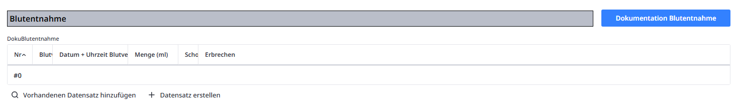

Aus der Haupttabelle heraus möchte ich durch einen Klick auf einen Button die Möglichkeit haben, einen neuen Eintrag in einer rückverknüpften Nebentabelle zu erzeugen. Durch die Formel gelingt mir das auch, allerdings ist dann noch kein Bezug zwischen Haupttabelle und Nebentabelle hergestellt, so dass der Eintrag dann nicht verknüpft ist und eben auch nicht in der Aufzählung auftaucht.
 Wenn ich den Eintrag über den blauen Button mit dem Code erzeuge, fehlt die Verknüpfung, die aber da ist, wenn ich unten auf das "+ Datensatz erstellen" klicke. Dass das so ist, ist mir klar, aber wie kann ich die Formel präzisieren, ohne dass ich den Haupttabelle und Nebentabelle nach Klick auf den blauen Button manuell verknüpfen muss. Hinter dem blauen Button steckt folgende Formel:

      Beim Öffnen über den Button bleibt das Feld in der "DokuBlutentnahme" leer.
      wenn ich über die Schaltfläche "Datensatz anlegen" gehe, ist das Verknüpfungsfeld  zur Tablelle "Vorgang" in "DokuBlutentnahme" verknüpft und sieht so aus:
      Ich weiß, es ist vielleicht nicht so schlau, aber ich verstehe nicht, welches DAS Verknüpfungsfeld jetzt genau sein soll, wenn ich quasi den ganzen Datensatz "DokuBlutentnahme", den ich erstellen und mit dem ursprünglichen Vorgang, an dem ich in der Tabelle "Vorgang" arbeite, verknüpfen möchte.

      das Verknüpfungsfeld ist in diesem Fall das Feld "Vorgang", das du auch im Screenshot zeigst.
