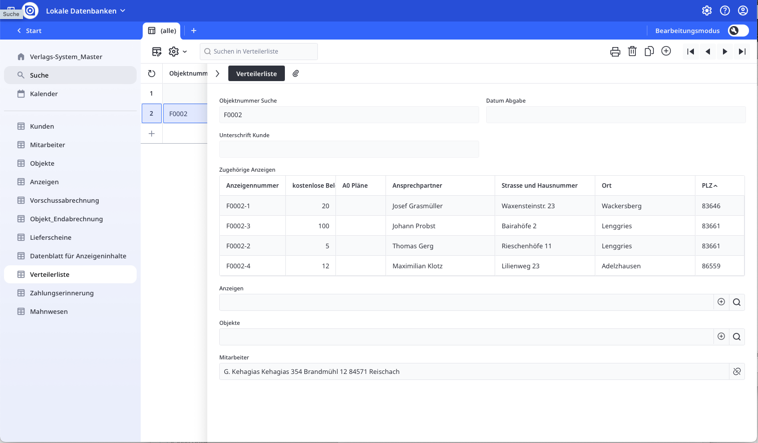

Hallo, ich bin am verzweifeln. Ich möchte im Druckeditor meine Verteilerliste erstellen, die Tabelle "zugehörige Anzeigen" platzieren um das ganze dann auszudrucken. Wie ihr seht habe ich bei meiner Werkzeugleiste kaum Auswahl (dieses Phänomen zieht sich durch wie ein roter Faden). Wenn ich direkt auf "Ansicht drucken" klicke zeigt mir das pdf nur die Tabelle ohne Inhalte. Ich nutze eine Mac, Sonoma 14.5 und arbeite lokal mit Ninox der Version 3.18.13. Hat jemand eine Idee?

    leider lassen sich diese Layout-Elemente "Ansicht" nicht drucken.
    Es gibt einen workaround dafür, indem du eine "Beziehung von" (Verknüpfungstabelle) einfügst.
    https://forum.ninox.de/t/60hvqkg/ansicht-drucken
    https://forum.ninox.de/t/h7hr9lg#83h2jp4

     wie Ronald schon sagte kannst du leider nicht Layout Elemente "Ansicht" ausdrucken. Ich habe das bei meiner DB auch über Umwegen umgesetzt allerdings wäre es für die Hilfe an dich von Vorteil wenn du hier mal eine Dummy Datenbank reinstellst dann kann man sich das einmal genauer anschauen und dir evtl. eine korrigierte Version mit dem Ausdruck dann wieder zur Verfügung stellen.

       vielen Dank für eure Antworten. Ich war auf Projekt und bin jetzt wieder online. Ich würde gerne eine Dummy Datenbank reinstellen, kann ich sie als Anhang hinterlegen? Denn die Links sehen gut aus, aber ich komme damit leider nicht zurecht, da mit die Programmierkenntnisse fehlen.

       Ich habe jetzt eine Möglichkeit gefunden die Tabelle in Numbers zu exportieren, und daraus kann ich ja alles drucken! das ist ein guter Weg für mich.
