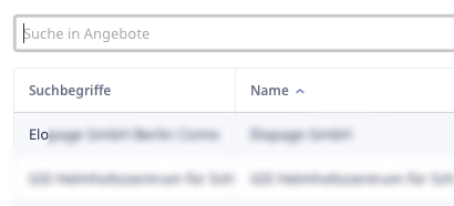

Gehe ich nun bei einer der anderen Tabellen in dieses Feld und möchte das passende Angebot raussuchen, bekomme ich zwar die Liste der Angebote, bekomme bei der Suche aber keine Ergebnisse. Da ich ja nur Felder aus der eigentlichen Tabelle durchsuchen kann, habe ich mir heute ein Feld "Suchbegriffe" angelegt, das sich über eine Formel die wichtigsten Stichwörter aus den verknüpften Tabellen Unternehmen und Kontakte  kopiert:
Unternehmen.Name + " " + Unternehmen.Stadt + " " + Kontakt.Nachname

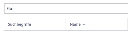

Trotzdem bekomme ich bei der Suche immer nur eine leere Tabelle angezeigt.

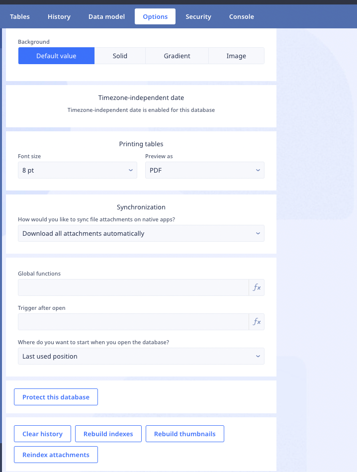

    Wenn du die globale Suche wieder eingeschaltet hast, dann klick mal auf "Rebuild indexes". Dann sollte es m.E. funktionieren.

    Hier
