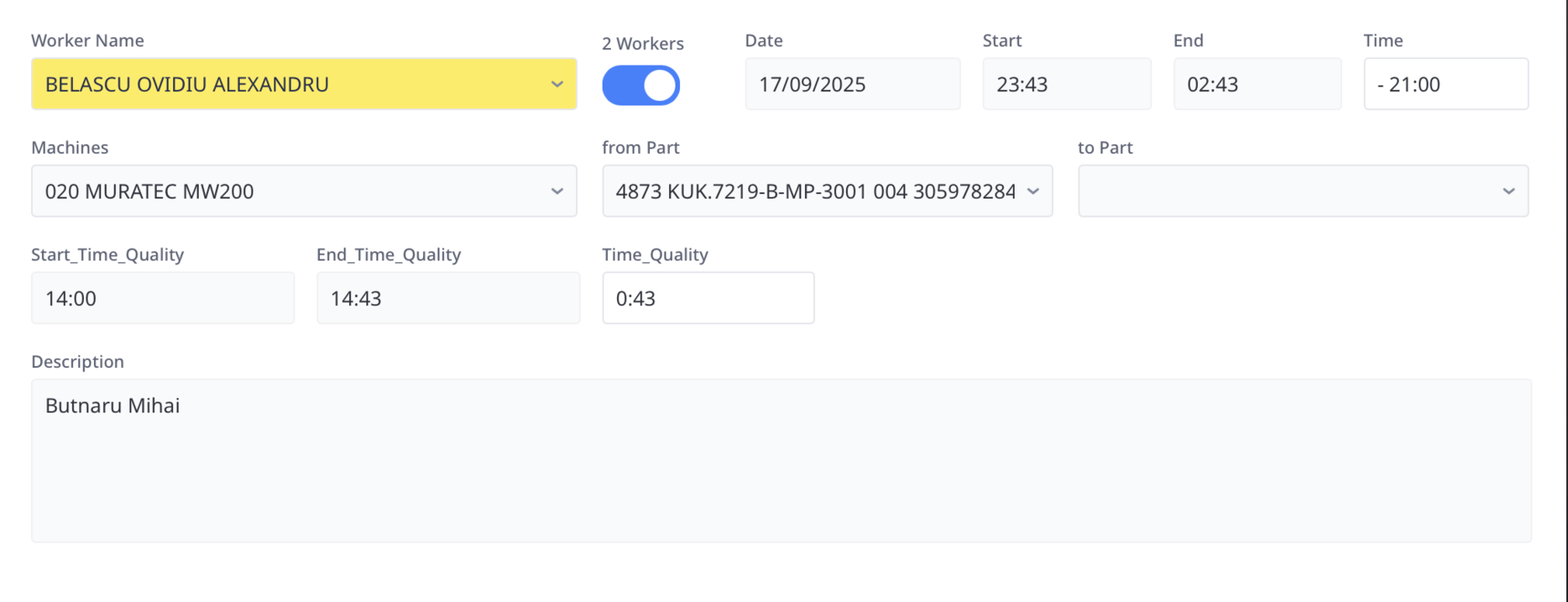

Ich habe hier ein Problem mit der Zeitberechnung. Wie er seht rechnet er die Startzeit minus die Endzeit. Wenn es aber über Null Uhr geht rechnet er falsch.
    • vor 10 Monaten
    Hallo Holger. Ninox kann nicht wissen, dass 2:43 zu einem anderen Tag gehört. Deshalb das falsche Ergebnis. Korrekt würde es rechen, wenn man Terminfelder benutzt.
    Wenn "Start" und "End" Zeitfelder sind, dann könntest du in das Formelfeld "Time" folgenden Code einsetzen. Das sollte dann klappen. Mirko
    if Start < End then
        End - Start
        time(24, 0) - Start + End
      • holger.3
      • vor 10 Monaten
       Danke funktioniert
