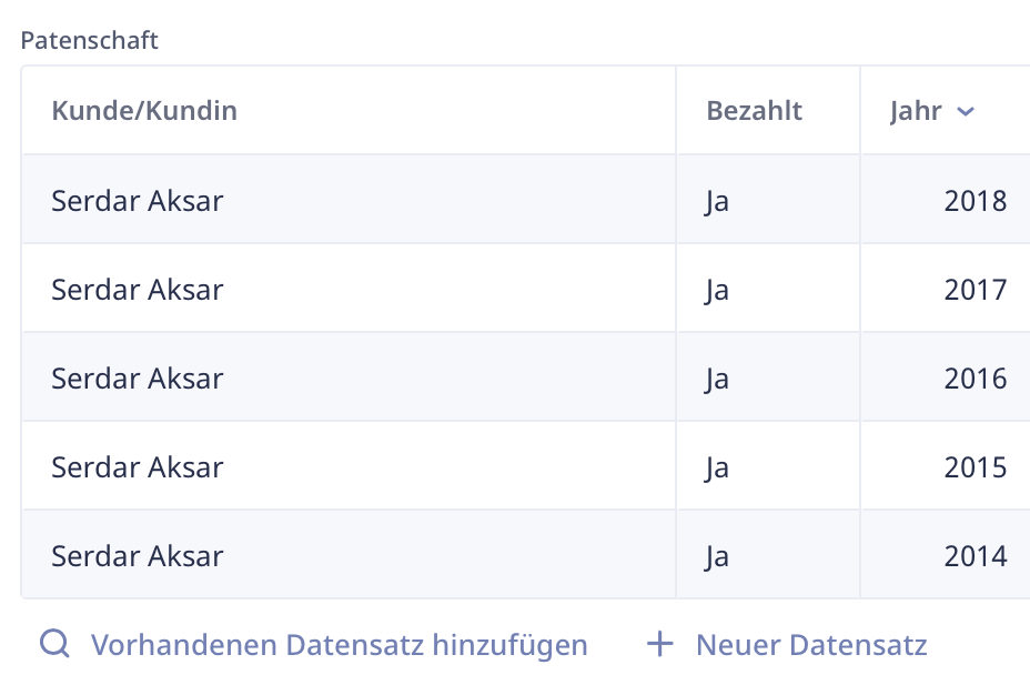

    erstmal herzlichen Dank. Ich habe nur die Tabelle Patenschaft mit den Mitglieder verknüpft - kann anschließend beim Mitglied siehe Screenshot über vorhandene Datensätze die Patenschaften zuordnen - nur es gibt halt ziemlich viele - das alles händisch zu machen.
    Gruß Matthias
    Gruß
    Matthias

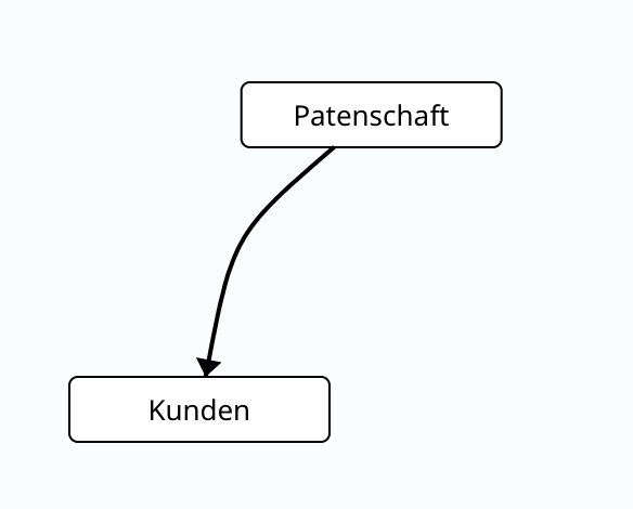

    • Torsten_Stang.1
    for i in select Patenschaft do
       let my := first(select Kunden where Name = i.'Kunde/Kundin');
       i.Kunden := my
    ... setzt voraus, dass das Feld 'Kunde/Kundin' in der Tabelle Patenschaft dem Feld 'Name' in der Tabelle Kunden entspricht - und die Verknüpfung zur Tabelle Kunden in der Tabelle Patenschaft auch genauso heisst, also 'Kunden'.
