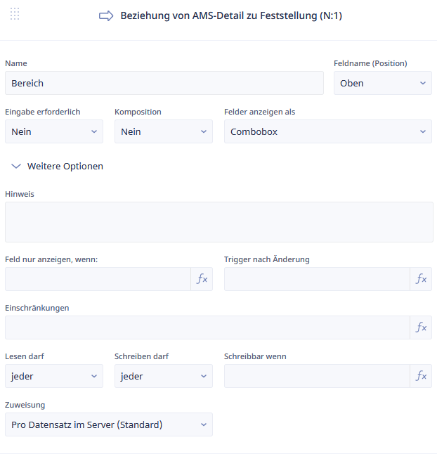

    Dann must du bei der Verknüpfung 'Feststellung' eine Einschränkung setzen.
    Wobei ich aus den gegebenen Informationen nicht sehen kann, wie 'Bereich' und 'Feststellung' zusammenhängen.

      Am liebsten würde ich aber einen BEreich auswählen und die dazu passenden Feststellungen (in einem seperaten Combobox) auswählen. Geht das ? Wie setze ich denn eine Einschränkung ?

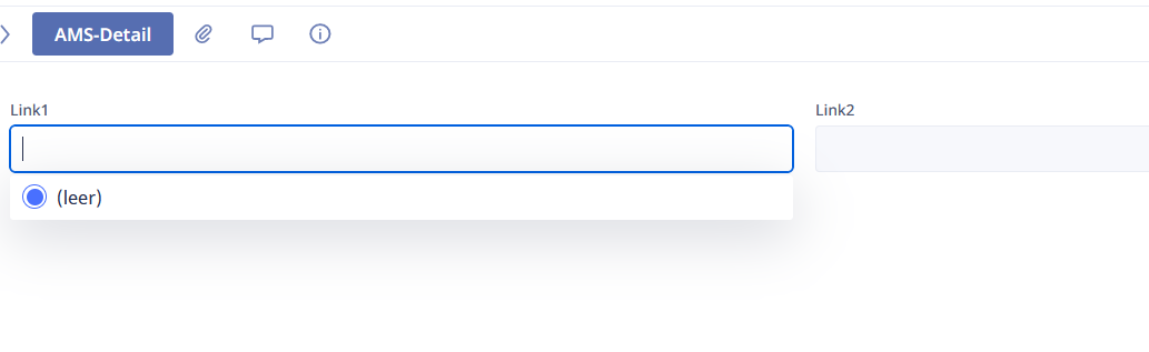

      Hallo Uwe. Vielen Dank.  Aber das funktioniert nicht. Habe die Datenbank eingespielt. Nur bekomme ich bei Link1 kann ich nichts auswählen.
      • jewasch
        Das sieht jetzt so aus.
      • jewasch
        Hast Du noch eine Idee zu dem Thema? Ich habe jetzt noch verschiendenste Formeln ausprobiert. Keine hat das gewünschte Ergebnis geliefert.

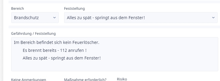

      Hallo Horst. Jetzt habe ich es fast hinbekommen. Nur mit der Trigger nach Änderung funktioniert nicht. Ich will halt erreichen, dass er es in das Textfeld schreibt. Es steht dort aber nur die ID.
      'Gefährdung / Feststellung' := Feststellung
      • Horst_Fertig
      Funktion in Trigger nach Änderung (Feststellung):
      'Gefährdung / Feststellung' := text(Feststellung)
      Dann steht da in diesem Datensatz aber 2x das Gleiche !?!?
      Und: Mit dieser ganz banalen Funktion hier oben würde ein eventuell bereits vorhandener Text in "Gefährdung..." gnadenlos überschrieben werden, von daher dann vielleicht lieber etwas "feiner"...
      if not 'Gefährdung / Feststellung' then
      ODER vielleicht auch so, dass die (neue, oder zusätzliche) Auswahl in "Feststellung" an einen eventuell vorhandenen Text noch mit angefügt wird, etwa so...
          'Gefährdung / Feststellung' := 'Gefährdung / Feststellung' +
              text(Feststellung)
      Führt dann also in etwa zu so etwas...
      Nur mal so als kleine Anregungen gedacht und je nachdem, wie das Ergebnis zu guter Letzt ausschauen soll, sicherlich noch (sehr) verbesserungswürdig...  ;-)
      Grüße
      HF
