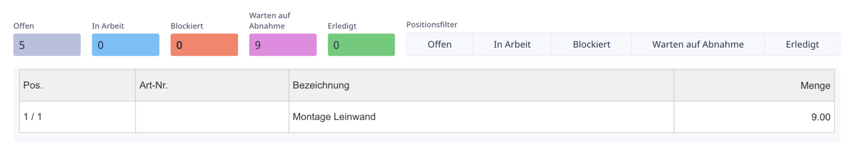

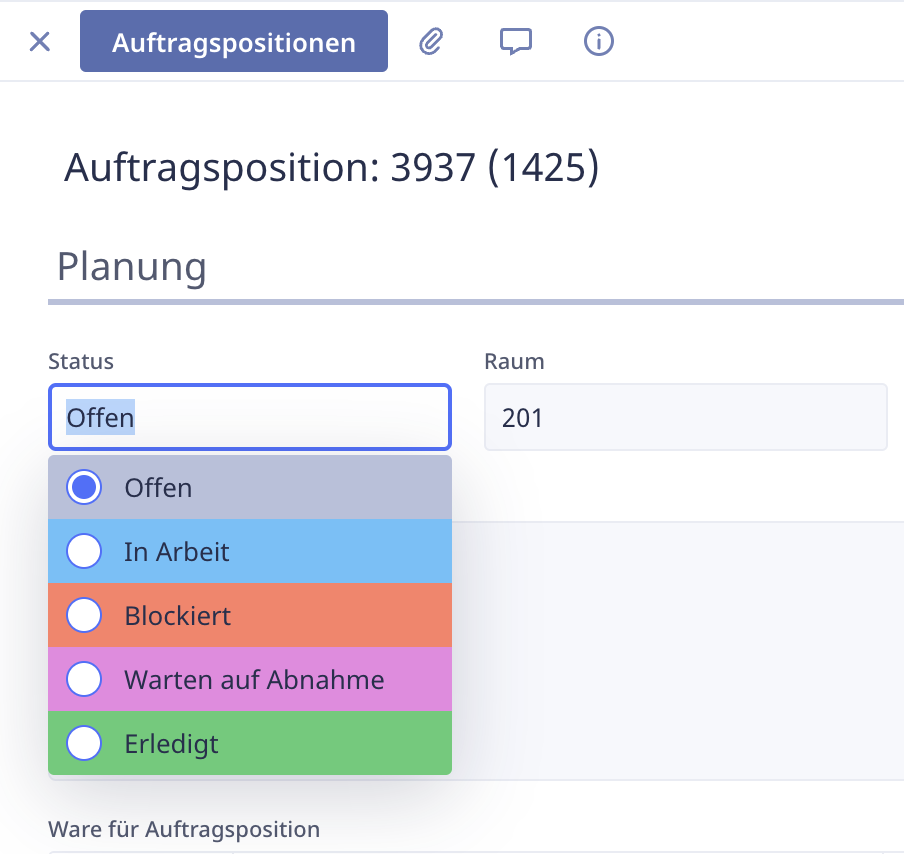

Meine Tabelle Auftragspositionen hat das (einfache) Auswahlfeld Status.
An anderer Stelle möchte ich alle meine Auftragspositionen durchsuchen und muss das über eine select Abfrage tun. Ich würde nun gerne über ein Mehfachauswahlfeld nach den Status durchsuchen.
Die numerischen Werte hinter dem Auswahlfeld und dem MFA sind gleich.
Wie muss ich meine select Abfrage gestalten, damit ich nach den Datensätze suchen kann, die im MFA angewählt sind?

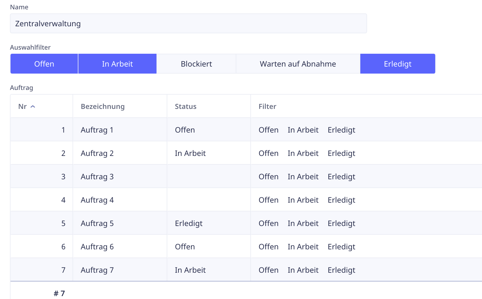

ich kann folgende Lösung anbieten (vielleicht geht das auch besser):
- Meine Auftragspositionen "Auftrag" haben ein einfaches Auswahlfeld Status
- Meine andere Tabelle "Verwaltung" hat nur eine Mehrfachauswahl mit den gleichen Status
- "Auftrag" referenziert auf "Verwaltung"
Die Beispieltabelle in "Verwaltung" sieht so aus:

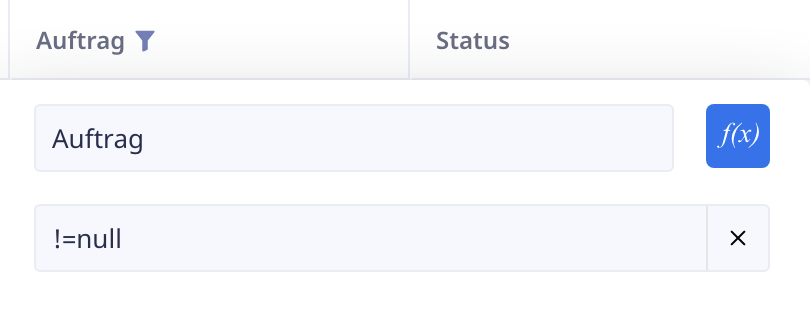

Über die Spalte 'Status' kann ich filtern (einfach auf "nicht leer"). Der Code dort ist
if chosen(Verwaltung.Auswahlfilter, number(Status)) then Status endDie Spalte 'Filter' kann natürlich weg.
