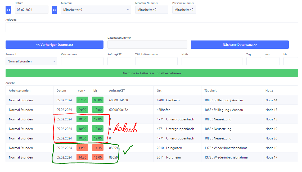

      • Andreas_Kappes
       Dann ist alles eine Terminüberschneidung
      hier müßten die 3 Termine rot werden
      mit der Änderung sieht es dann so aus:
      vielleicht ist auch meine Abfrage falsch

    Hier mal die Datenbank dazu
    Arbeitszeiterfassung ist das Dashboard die der Monteur als Ansicht hat. Die Daten in Aufträge dort stammen aus einer anderen Tabelle die über do as database abgerufen werden ebenso die Tabelle Mitarbeiter die ich jetzt aber zum Testen hier mit rein genommen habe.
    Über den vorherigen und nächster Datensatz wird dann durch die Aufträge navigiert und der Monteur kann dann über den Button "Termin in die Zeiterfassung übernehmen" den Termin dann in die Tabelle ZeitBuchung schreiben. Dort soll jetzt die Prüfung stattfinden. Dies geschieht in dem Formelfeld "Überwachung" und im Dashboard in der Tabelle Ansicht gleich optisch dargestellt werden wo es Zeitüberschreitungen gibt die der Monteur dann anpassen muss.
    Bsp. Datum 05.02.2024  Mitarbeiter 9
      Hallo Andreas. Hier mal ein Beispiel. Ich habe die Farbfelder gelöscht, da sie mir unnötig erschienen und im Dashboard liegt ein Bildfeld, in dem Du sehen kannst, wo ich Änderungen vorgenommen habe. Ich hätte noch mehr geändert, dann wird es aber für Dich vielleicht nicht so nachvollziehbar wie jetzt.
      Ein Funktionsfeld (isConflict) ergibt true, wenn ein Konflikt vorliegt. Die Felder "von Anzeige" und "bisAnzeige" werden danach eingefärbt. Der gleiche Code wird benutzt, um die Felder im Dashboard zu färben. Damit brauchst Du die Farbfelder nicht. Schau mal ob es Dich weiterbringt. Mirko
      • Andreas_Kappes
      Super !!!!!!  👍👋🎉 funktioniert perfekt
      auf die case Verschachtelung währe ich nicht gekommen.
