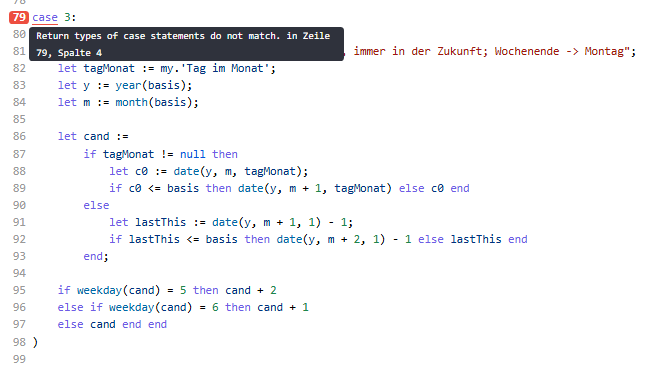

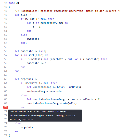

Fehlermeldung bei Case 2 (wöchentlich) und Case 3 (monatlich) in Switch
ich habe eine Switch-Abfrage zur Berechnung der nächsten Fälligkeit erstellt. Dabei nutze ich unterschiedliche Cases (täglich, wöchentlich, monatlich, jährlich).
Leider bekomme ich bei Case 2 (wöchentlich) und Case 3 (monatlich) Fehlermeldungen:
Case 2: „Die Ausdrücke für 'dann' und 'sonst' liefern unterschiedliche Datentypen: string, date“
Case 3: „Return types of case statements do not match“
Siehe Screenshots im Anhang.

case 2:
"// wöchentlich: nächster gewählter Wochentag (immer in der Zukunft)";
let alle :=
if my.Tag != null then
for i in numbers(my.Tag) do
i - 1
[wdBasis]
let naechste := null;
for i in sort(alle) do
if i > wdBasis and (naechste = null or i < naechste) then
naechste := i
let ergebnis :=
if naechste != null then
let wochenanfang := basis - wdBasis;
wochenanfang + naechste
let naechsterWochenanfang := basis - wdBasis + 7;
naechsterWochenanfang + min(alle)
if ergebnis <= basis then
ergebnis + 7
ergebnis
case 3:
"// monatlich: fester Tag oder Monatsletzter, immer in der Zukunft; Wochenende -> Montag";
let tagMonat := my.'Tag im Monat';
let y := year(basis);
let m := month(basis);
let cand :=
if tagMonat != null then
let c0 := date(y, m, tagMonat);
if c0 <= basis then date(y, m + 1, tagMonat) else c0 end
let lastThis := date(y, m + 1, 1) - 1;
if lastThis <= basis then date(y, m + 2, 1) - 1 else lastThis end
if weekday(cand) = 5 then cand + 2
else if weekday(cand) = 6 then cand + 1
else cand end end

Line 66 - Ninox says returns a string and line 69 returns a date. What kind of fields are:
basis
wdBasis
Line 79 returns an error because case 3 returns a different data type than case 1 and 2.
Can you post a sample DB with no personal information?
