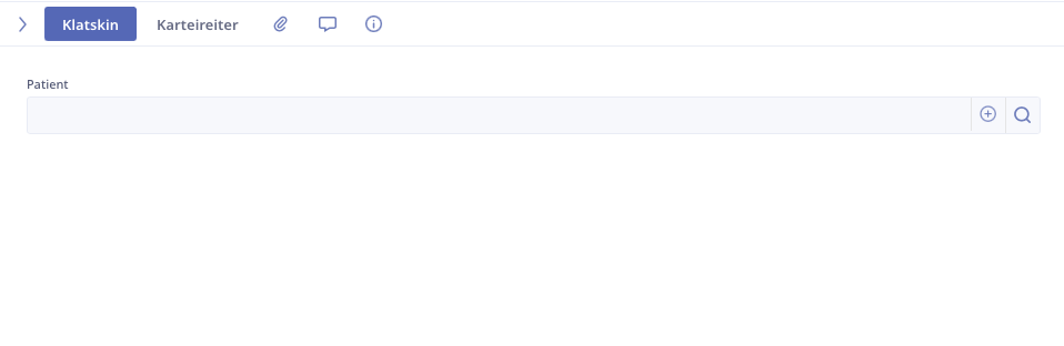

Ich habe eine Tabelle "Patienten" in der Unterschiedliche Grunderkrankungen mit Operation und weitere Daten gespeichert sind. Nun habe ich eine weitere Tabelle angelegt "Klatskin" - eine Erkrankung, die besondere Daten erfordert - und eine Verknüpfung von Klatskin zu Patienten N:1 geschaffen.

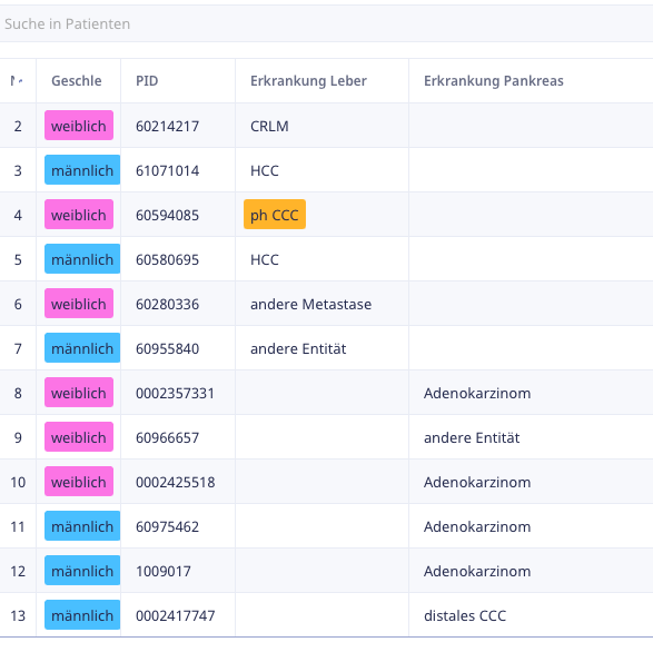

Nun werden mir alle Patienten angezeigt. Mein Wunsch wäre es aber, wenn ich Herr    Müller, OP-Datum ... ausgewählt habe im nächsten Datensatz Herr Müller nicht mehr auswählen zu können.

    Hallo Stefan, in den erweiterten Optionen der Verknüpfung zu 'Patienten' gibt es einen Eintrag namens "Einschränkungen". Trage dort versuchsweise mal folgendes ein:
    b.Klatskin = null
      • stefanschorn
      planox. pro leider führt das nicht zu einer Einschränkung, ich kann unverändert den gleichen Patienten auswählen
      stefan.schorn Ich war von folgendem Szenario ausgegangen: Tabelle 'Klatskin' ist N:1 mit der Tabelle 'Patienten' verknüpft. Wenn man in 'Klatskin' einen Patienten zur Verknüpfung auswählt, sollen in der Liste nur die angezeigt werden, die noch keinen Eintrag in bzw. Verknüpfung zu 'Klatskin' haben.
      Unter dieser Prämisse müsste die angegebene Einschränkung eigentlich funktionieren. Es kann aber gut sein, dass ich die Ausgangssituation falsch verstanden habe. Dann müsstest du noch mal genauer beschreiben, wie das Datenmodell aussieht und was du wann wo auswählen willst. Oder die Datenbank mit Demodaten hier anhängen, damit man mal reinschauen kann.

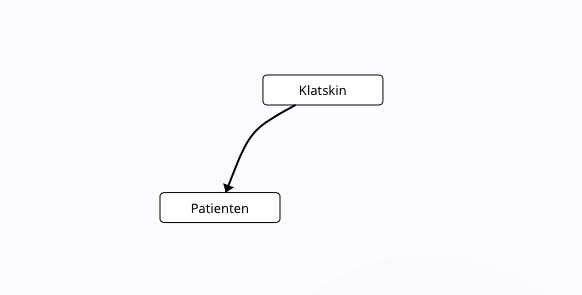

    Die Verknüpfung schaut so aus, Relativ simple. Nun möchte ich in der Tabelle Klatskin Patienten aus der Haupttabelle Patienten aussuchen. Jeweils einen Patienten, für den ich spezielle Daten sammeln möchte.
    Wenn ich den Patienten verknüpft habe, wünsche ich mir, dass er nicht nochmal zur Auswahl in dieser Verknüpfung steht.
    Bisher ist das Projekt relativ übersichtlich, jedoch sollen im Verlauf bestimmte wissenschaftliche Fragen als eine weitere Tabelle mit der Haupttabelle Patienten verknüpft werden, wie nun das erste Projekt die Klatskin Erkrankung ist.

    Nach nochmaligen Versuch - klappt es doch :-)
